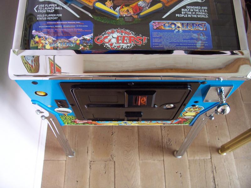

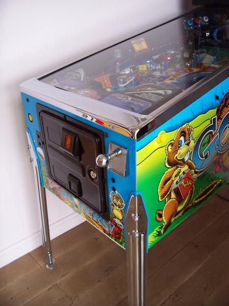

j'adore la brillance du chrome débildavid04 a dit:Est ce que par hasard tu aimerais le chrome?
Il va falloir jouer avec des gants blanc.
C'est beau, tu pousse loin le détail.

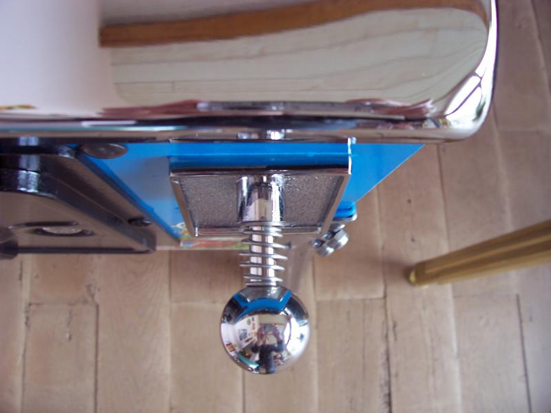

sur mon flintstones ,j'ai juste une vis au niveau de la manchette.Magniez Christophe a dit:Bon, je viens de changer les siderails de mon MM. Pas de soucis particulier...
J'ai dévissé dans le fronton les 4 boulons qui maintiennent l'articulation de celui-ci.
Un siderail tient donc par une vis en bas du flip, du doubleface tout le long et un clou en haut.
Le clou s'en va facilement en glissant un tournevis plat en dessous puis pince.
La vis pas de problème. Le side, cuter doucement pour découper le caoutchouc double face... vivi
