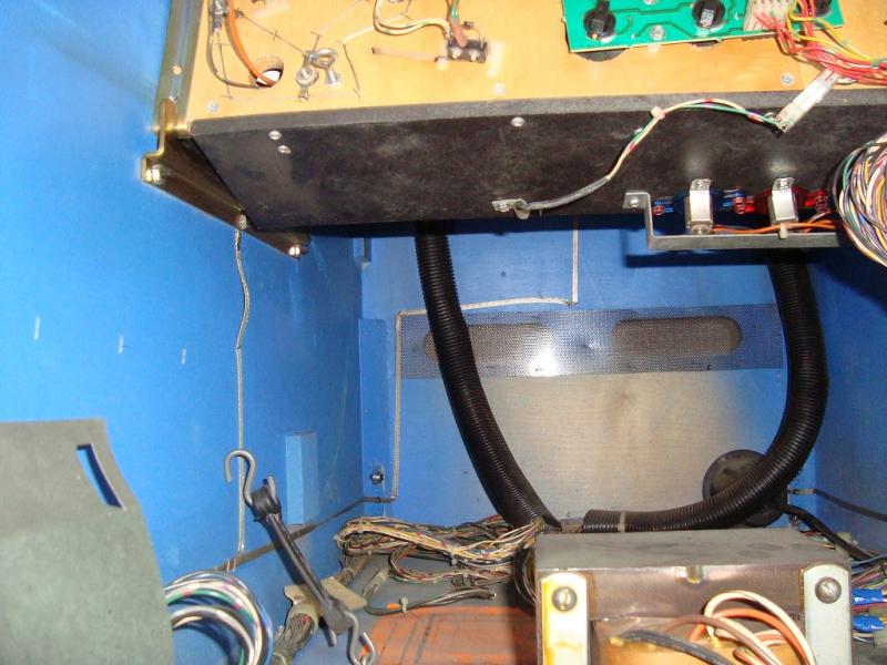

sur cette photo on voit bien la distance entre la sangle et cette anneau sur le plateau..
peut etre que dans une autre position on réussirait a les joindres, mais je ne vois pas comment ...et encore moins pourquoi.
J'avais le même dans mon Jurassic Park et je m'étais posé la même question, c'est bien trop court effectivement. Bizarre.

Oui c'est le crochet pour attacher la sangle, il y a 2 façon de lever le plateau, soit en le tirant vers soi comme tu as fait et du coup il se lève haut et tient tout seul car il est bien penché en arrière, soit tu ne le tires pas vers toi tu le le lèves tout simplement jusqu'en butée verticalement sans le tirer vers toi et là le plateau reste au fond et là tu pourras y attacher la sangle, elle est assez dure à mettre c'est fait expres pour pas que le plateau te tombe dessus car le plateau ne tient pas bien.
Perso je préfère toujours lever et tirer vers moi, on accède bien mieux au plateau.

Au passage sur les stern, data east et sega, la plateau a toujours un "point dur" à passer quand on le tire vers soi ou qu'on le repousse, c'est normal.

OUi et c'est chiant comme tout ce petit dévers
Très dur il faut tirer et ou lever un peu
va falloir m'expliqué car j'ai jamais réussi a dépassé la moitier de la barre coulissante !!! Y'a rien qui gêne et j'ai ptetre une force de grelette XD ?

heu, oui, moi je vote pour la force de grelette.... :lol::lol:
sincére, il faut vraiment forcer et donner un coup de rein conscéquent pour passer ce dos d'ane, on a l'impression que le plateau se décroche et va valser par terre, d'ou, peut être, tu te retiens et n'ose pas franchir le pas...

:lol: je vais essayer prochainement !! non mais vivi
Oui, faut bourriner, au début ça fait peur, pis on s'habitue.
Sinon pour pas bourriner faut se mettre de coté et lever le fond du plateau avec une main pendant qu'on tient l'autre coté en prenant appui avec l'avant bras sur la caisse, mais c'est pas évident alors perso je fais la méthode du bourrin et ça va très bien et pis c'est prévu pour donc...

sinon, d'une main tu te tient au lance bille, l'autre tu la mets au cul du plateau, pendant que tu bloque le fronton avec ton pied droit tu met le gauche sur le droit du flipper, ....oui, tu mets ton pied gauche sur le pied droit du flip, ensuite avec ta langue tu mets un peu de salive sur le rail, a l'interieur du plateau, rail sur lequel vient rouler le dit plateau, ensuite tu prend une grande bouffée d'oxygéne, tu te contracts d'un coup placer ta main gauche sur ton pîed droit et ta main droite sur ton pied gauche...
normalement ton plateau est a la verticale et toi tu prends un abonnement d'un an chez ton kiné... :lol::lol::lol:
