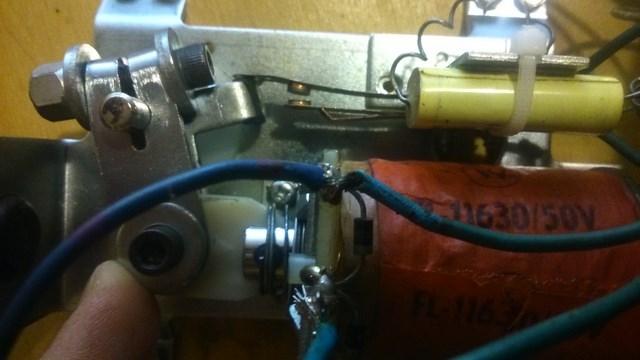

voilà les positions pourtant il est comme celui de gauche
Tu as mis des fusions retardée ?
Possible que ce soit un défaut au niveau de la bobine
Voit un peu sa résistance
bon voilà le résultat la bobine est idem à celle de gauche ,j'ai cramé tous mes fusibles 2A tempo
Alors j'ai mis un 2.5A tempo est suite à une dixaine de parties cela à l'air de tenir sans rien cramer
DONC le nouveau nom du flipper est TAXI + 0.5A, entre le catapulte et le flip droit ?????
