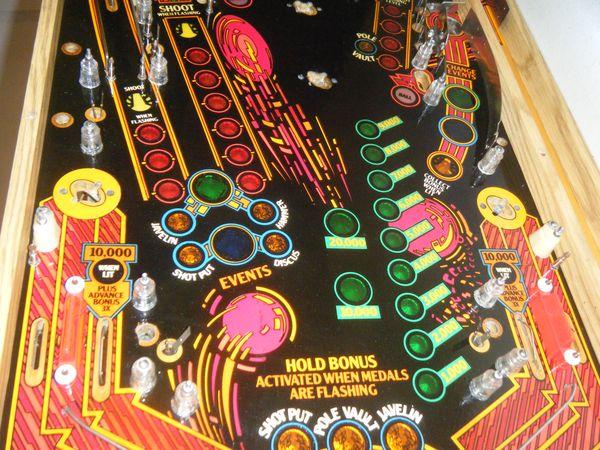

ça faisait un bail que j etais pas revenu sur ce forum. :lol:
apres demenagement, pas mal de changement j avais laisser mon catacomb dans le garage malgré les cartes toutes refaites par David
et puis là ça m a repris....comme une envie de pisser!! vivi
cablage etc etc etc mais le probleme qui me fait le plus ch*er ce sont les inserts en plastiques du playfield qui avec la chaleur sont "creux", bombés vers le bas, concaves, ou convexes...enfin vous voyez....
donc quelle soluces? les monter en temperature et leur introduire (hoooooouuu) un rondin pour les remettre a plat?
les changer? (ça fait deux jours que je cherche et on dirait que personne n en vend!! marrto
autre.....???
merci a tous
ikoo
Explique voir
Une photo serait mieux que des blas blas blas ;)
jmi-x
C est sur!!
Ce soir si tout va bien
jmi-x
clic sur la photo pour agrandir
Couin
Palmus Modératus
Moderatator

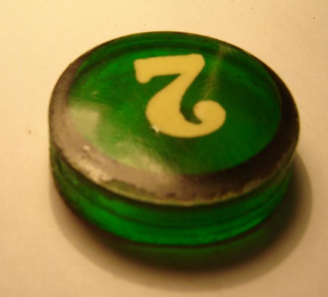

jmi-x
voila vite fait
l insert avant:
ce qu il vous faut:
un fer a repasser (sur position synthetique ou soie)
un bouchon en liege qui s insere dans l insert (il faut le retailler regulierement)
une petite plaque en alu car la semelle du fer n est pas lisse
on met tout ce petit monde a chauffer 30 seconde a 1 minute
on applique une pression avec le bouchon dans l insert
et voila le resultat
l insert est redevenu plat .celui ci je l ai un peu trop chauffé, la peinture a cuit un peu
il faut bien surveiller sinon ça cuit trop
quelques retouche et il sera (presque) comme neuf
