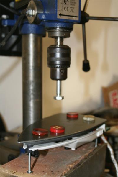

on chauffe le plexy sur le fer a repasser avec un peu de WD40, jusqu a ce qu il soit mou.

on pose le plexi mou sur le moule femelle et on appui avec le rondin d acier
