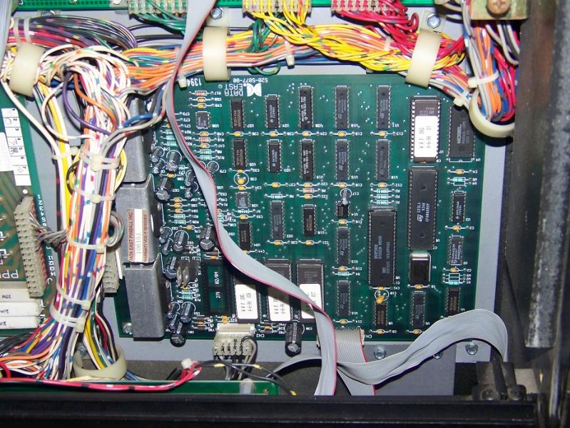

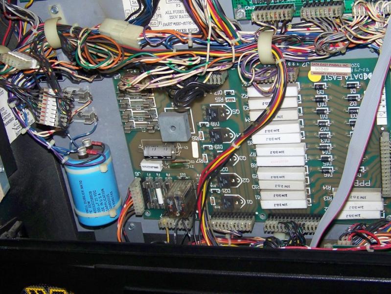

ok, je vais prendre des photos dans le fronton.
par contre, les 2 que j'ai mis viennent de la caisse. a quoi servent -elles, pourquoi les 2 se ressemblent à ce point, et est-ce que le composant manquant sur la photo 2 (partie c5) c'est pas grave??

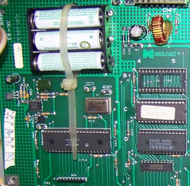

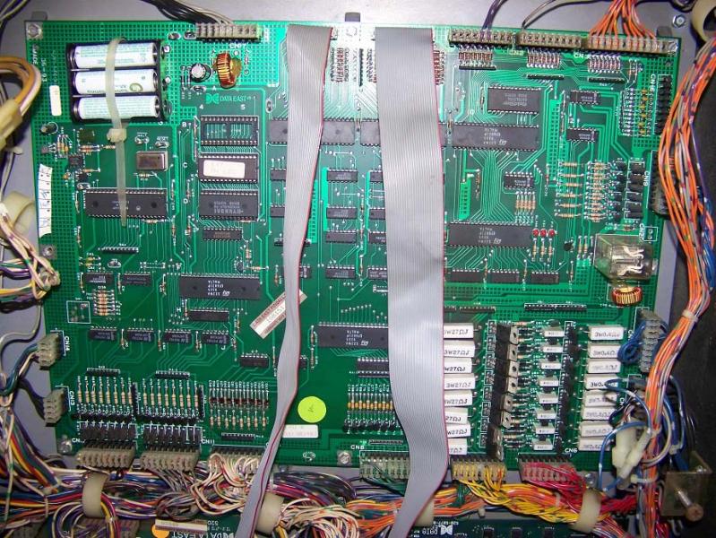

la cpu a l air en bonne état le souci vient peut être de la mémoire qui est bloqué et ne prend plus en compte les réglages(si c est ça soit enlever la memoire ou pile). il faudrait une photo plus net de cette zone.
La carte régulation à besoin de connecteurs tout propre et de refaire CN8 (femelle).
Pour le mâle tu peux essayer si tu as le matos sinon, conseil, Rp est là pour cela.
Sinon les autres cartes sont de visu très propre
As tu regardé sur les étiquettes, en CPu C5 et sur l'afficheur quelle version de mémoires tu as ?

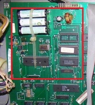

pour crx et cie.... agrandissement d'une zone de la carte
pour david (... je prends TOUS les conseils, je suis 'propriétaire novice'!)
je ne vois pas la zone évoqué en pb,sinon comme 'outils' j'ai un fer à souder, un appareil qui me permet de voir quand le courant passe (pour les trucs grillés ou pas....). c'est tout (((ah l'huile de coude, mais ça on se doute))).

Soit là n'est le souci, je ne sais pas du tout si tu as un souci de carte ou un défaut de mémoires.

Enlève déjà les piles, flipper hors tension, et vois en démarrant sans les piles (ce sera casse pied pour lancer au départ mais tu pourras essayer tes boutons)
FF et RP même Master, c'est pour ça que les 2 sites sont bien Kontent
j'ai peur si je retire les piles et que c'est un pb memoire que je ne puisse plus le remettre en 'partie gratuite' s'il se ré-initialise en mode Usine ou je ne sais pas quoi...
que peut-il se produire en démarrant sans les piles, y a t-il un risque de perdre quelque chose que je ne pourrais pas remettre ...
Ah oui en retirant les piles tu vas devoir refaire les réglages.
Mais je pense que de toutes façons il faut le faire!
Car si défaut de programme un jour ou l'autre il faudra changer la mémoire jeu!
Donc autant le faire tant que le fer est chaud, comme disait le faire ailleurs :lol:
