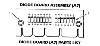

Avec ce qui a du se passer la diode du contact est HS
Contrôles les cartes à diodes sur le plateau
Pour cela par contre pour bien faire, tu commences par débrancher la cpu
Puis tu testes les diodes des petites cartes là
Test de diodes
Et Zou
Une est surement HS et pour la remplacer il faudra mettre une 1N4148

Oui cela pourrait être une diode, Zou vérification de ces diodes et je te redis.

Le mieux il débranche tout comme je l'ai indiqué
Test de continuité sur le contact en ayant posé une bille (qui fera le bon contact, mieux que les doigts, car on va plus loin avec les doigts, la bille limitera la course)
Puis tester la diode ou les diodes

Tu avais visé dans le mille David, j'avais une diode HS, je l'ai remplacée et désormais en test mon switch est fermé si je pose une bille dessus.
