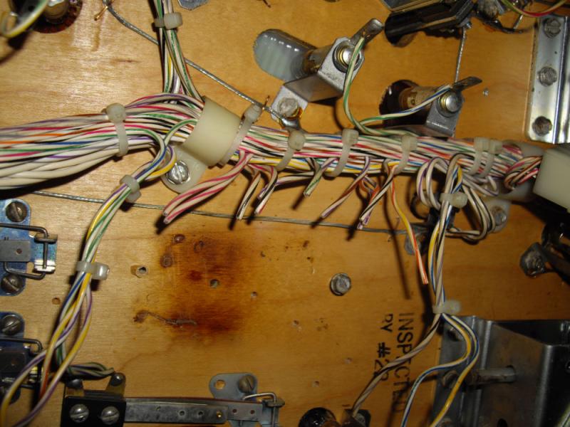

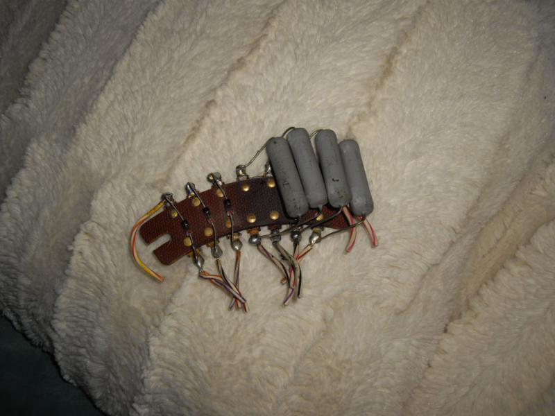

Bon j'ai trouvé un blem planqué sous le plateau (j'avais pas vu avant, bien planqué...)
Alors ma question (j'ai pas trouvé sur plan) Késako ??? Que sont ces composant gris, et est-ce des diodes les trois autres ?
D'avance merci pour vos réponses.
Laurent.
Bonjour Laurent,
Les gris ce sont des résistances de puissance et les autres sont certainement des diodes. (On voit pas bien sur la photo). Faudra le remettre en place cette broche de composants.

J'ai remis la carte avec résistance 4,3 ohms et diodes.

La carte enfin le bricolage là est normalement une carte Resistor Board
Marrant j'en ai refait une pour un Spring Break il y a peu
Soit en plus le mec qui a mis cela à récupérer un ensemble de contact de Vari Target Pfuuuuuuu
Il te faudra une carte et aussi un connecteur et des cosses .. On en reparlera ensemble

Nah pas de soucis, la carte est nickel, ce sont les cosses auto-dénudantes à la con qui sont hs... pour le bumper c'est bon, c'était réglage du switch, et le block target, il était trop en avant et coinçait la descente des cibles, et il manquait trois ressorts de rappel sur ces cibles...
Laurent.
Erf je parlait de la cpu hihihi, oui la carte sous plateau fonctionne elle, bidouilles soudées avec isolations. Mais ça marche ;)
Laurent.
Ah j'ai compris ton lot de cosses MDRMDR abu1
