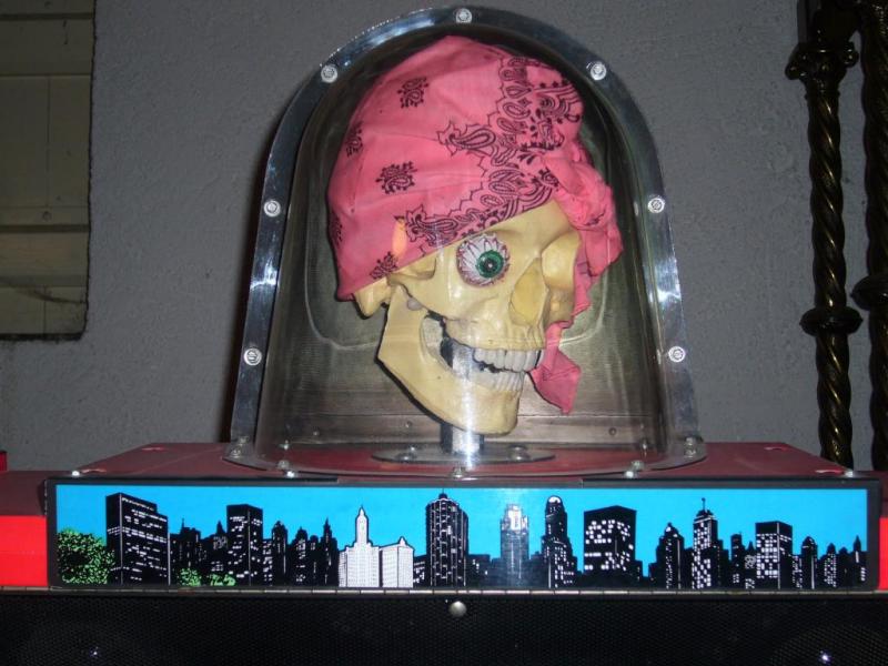

J'ai actuellement une petite question: il semble d'après mes sources que la tête de mort au dessus du flipper s'éclaire en plus de parler et tourner ... hors moi je n'ai pas de lumière mais vu que j'avais une cinquantaine d'ampoules de grillées, je m'inquiète moyennement car un fil part du moteur pour arriver dans la tête au dessus ...
Est-ce que quelqu'un connait bien ce modèle ? Ca vaut le coup de démonter la tête pour voir si une lampe se trouve à l'intérieur ?

Tu ne risques rien a essayer ;)
Ciomme la plupart des flips avec topper, tu as un connecteur a enlever, et tu enleves la plaques avec le topper.
ensuite tu devisses delicatement et tu regardes de quoi il est fait....a part un moteur et quelques ampoules evnetuelles , rien de sorcier.

Effectivement, il semble que les yeux soient lumineux. vivi
Regarde les photos de IPDB http://www.ipdb.org/showpic.pl?id=347&picno=35876 et sur pinball rebel http://www.pinballrebel.com/game/pins/bone_busters/bone_busters_pinball.htm et cette vidéo sur you tube http://fr.youtube.com/watch?v=OnMq90x5Lgk (là c'est très bref en fin de vidéo vers 1mn25 avant qu'il coupe la lumière).

Manucube, la vidéo c'est la mienne :lol: mais en fait à ce moment là c'est plutôt le gros globe lumieux du plafond qui se reflète dans le plexiglas transparent qui entoure la tête de mort ...
Donc s'il y a une ampoule, elle se trouve directement dans la tête, il faut donc l'ouvrir ... pratique, rien que pour enlever le globe transparent il y a au moins 15 vis ?!? ooOOOoo
J'en ai eu un en pret, je confirme, ça tourne, ça claque des dents et ça clignote
Celui là il clignottait pas donc démontage en règle, enlever les 150 millions de vis du globe (ça détend...) ensuite enlever le bandana (juste un scratch, faut tirer dessus) et pour la tête j'ai oublié comment je l'avais démonté mais il y a des vis, une chose est sûre c'est par en haut, le mécanisme de la machoire reste en place, il me semble qu'il y a 2 flash, ils sont même peints à l'origine, mais vous en mettez des normaux ça va très bien.

Pour info, dans le topper c'est des flashers ;)

Flashz doit parler des grosses ampoules commandées par des transistors et non des ampoules clignotantes classiques......a confirmer, je n'ai plus la rèf en tete débil
Est-ce que quelqu'un pourrait me donner la référence précise pour en commander ? Peut-être que je trouverai la référence sur les ampoules mortes en ouvrant la tête ...

J'en avais commandé pour mon Hot-shots, j'ai retrouvé la boite, et normalement c'est des RP 67, gros culots donc.
Attend confirmation mais quasi sur que c'est ca : http://www.restorpinball.com/index.php?page=shop.product_details&flypage=flypage.tpl&product_id=202&category_id=30&option=com_virtuemart&Itemid=54

Bon alors j'ai bien trouvé les ampoules dans la tête (de chaque côté des yeux en fait) mais ça marche toujours pas alors que les ampoules sont neuves ...

Ba faut regarder a mon avis les transistors ou le relais qui commande les yeux, et le connecteurs aussi.

Je veux dire ampoules flash par flashers, ce sont bien des #67.
Ces ampoules sont commandées par la carte à transistors qui se trouve en bas à gauche dans la caisse il me semble, et par un transistor sur la driver. La commande des deux ampoules est commune.
Si tu as le manuel, tout est indiqué clairement dedans ;)
Il y a aussi une carte à grosses diodes à côté de la carte à transistors, il faut vérifier que le connecteur 3 (de mémoire) n'est pas branché à l'envers et que les diodes sont bonnes.
Il parle des ampoules derrière la backglass, il y a des ampoules flash...
