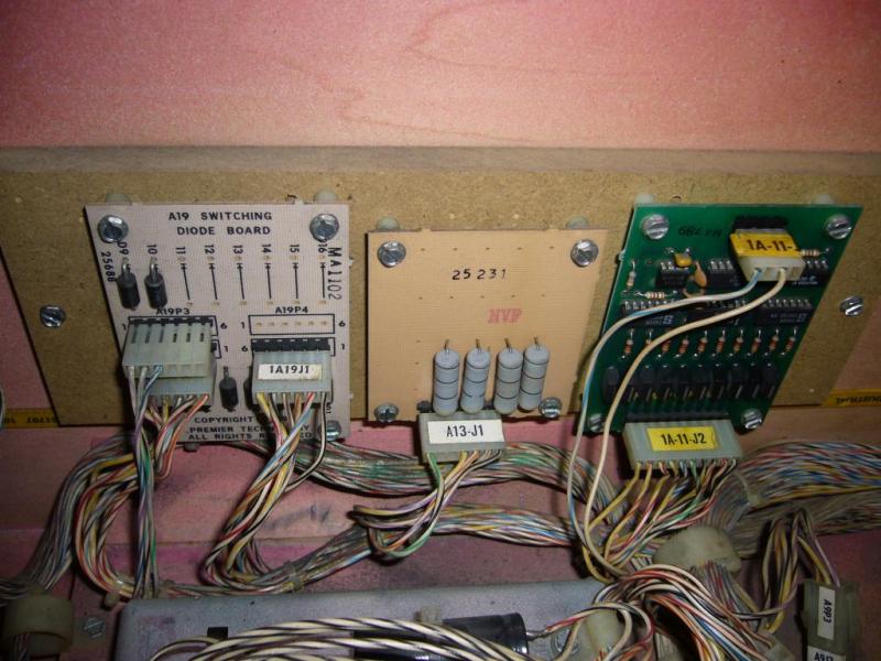

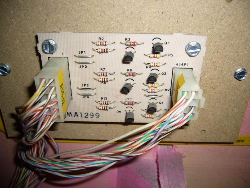

Je dois vraiment avoir un soucis avec la carte des ampoules flashs car celles du fronton aussi ne marchent pas ... heureusement que ça n'empêche pas de jouer né
Tes switchs fermés sont les switchs du magasin de billes et outhole, c'est normal...

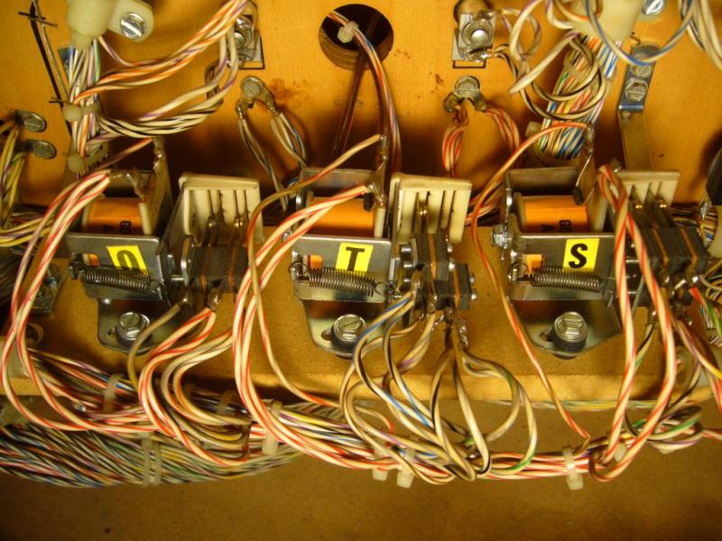

C'est peut être les deux relais de droite, ou ceux sur la planche de gauche avec les 3 autres relais plutôt il me semble... Celui du fond sert à faire tourner la tête de mort je crois, il y en a aussi un qui coupe les lumières du fronton...
