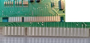

Pour ce qui est de l'afficheur manquant , en fait j'en ai refait 1 avec 2 en panne, les 6118p on laché , j'en ai recommandé en esperant avoir des vrai pour refair le dernier afficheur.
le fer a souder sur le playfield , sa se tient !! , le fronton avait été un peu bricoler , notament sur un afficheur , enfin c'est dommage quand même ^^
Pour le moment dessus j'ai reparer :
1 afficheur
reatamer les piste des connecteur de carte , faudrait que je fasse une video sur ma facon de faire , c'est assez interessant, tres bon resultat et vraiment super simple a faire.
supression de la batterie , et netoyage du circuit ( il faudrait que je recommence) , il faut que je trouve une facon de netoyer un peu mieux l'alacanilité de la pile qui s'est déposé.
le retour de bille vers l'ejecteur , ( trop rouillé sa coincais)
les eos des batteurs
la bobine de game over a laché, j'ai shunter mais je vait la changer ou la rebobiner on verra.
puis a l'utilisation certaine partie se sont remise en marche corectement, notament les 2 bloc de 5 cibles.
Donc pour le moment je n'ai fait que de simple chose afin de le faire fonctionner pour mieuc le comprendre et puis surtout pour jouer avec^^, le moment viendra ou il sera entirement demonté et entretenue, de plus la caisse pue c'est une horreur.
