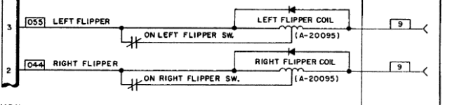

Par contre j'ai une question pour @Petitcurieux peux tu me dire les bobines que tu as pour les batteurs du flipper stp ? merci
Bonjour. Les bobines des batteurs sont des A-20095. C'est indiqué sur le plan, mais ça n'est parfois pas évident de le repérer.
Sinon, je te conseille d'ouvrir un fil spécifique pour exposer ton problème dans la rubrique "Flippers électroniques", ce sera plus clair. Et aussi de te présenter dans la rubrique idoine. Au passage, bievenue ;)
