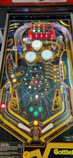

J'avais cet "Alien Star" depuis un moment, mais son état ne me motivait pas spécialement pour le remettre en état. Regardez plutôt:
Non pas lui, lui:

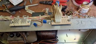

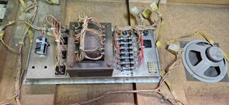

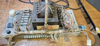

Pour l'instant, je m'occupe du principal, déjà le bloc transfo:
Je savais que ce système de masse existait, mais c'est le premier que j'ai. Problème: les vis de support tournaient dans le vide et il y avait du jeu sur la plupart des cosses. Je ne sais pas ce que vaut ce système, mais j'opte pour un autre vu que j'avais ce qu'il fallait. J'ai bien entendu refait les soudures au dos et ajouté une masse supplémentaire pour fiabiliser au maximum. Pas très académique, mais on n'est jamais trop prudent avec les masses. Bloc en place, je branche, ça fonctionne.

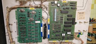

Contrôle des afficheurs, étamage des pistes qui ne l'étaient pas, nettoyage de la planche et un p'tit coup de peinture pour faire propre:

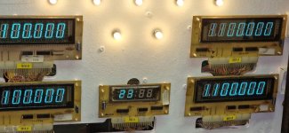

Carte d'alimentation révisée et comme j'aime bien y aller par étape, je branche la CPU. Elle démarre, mais j'ai ça au niveau du petit afficheur:
Je vous passe les détails, mais j'ai passé l'après-midi à chercher: changement de l'afficheur, de la CPU, contrôle des broches, continuité pour les segments... toujours le même souci. Finalement, je pense avoir trouvé mais je ferai ça demain: Il y a une arrivée de 5V pour les afficheurs 1 et 3 et une seconde pour les afficheurs 2, 4 et le petit. J'ai clairement une rupture de fil entre l'alimentation et l'arrivée sur l'un des 3 afficheurs (aucune continuité). Reste à voir si le petit fonctionnera correctement une fois la panne résolue, mais je ne vois pas d'autre cause.

Il y avait bien le fil du 5V d'arraché. Un coup de soudure, gaine thermo et c'est reparti !

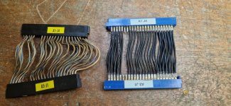

Remplacement du double connecteur CPU/driver. Pour moi, c'est systématique. Trop de dysfonctionnements rencontrés auparavant, d'autant que celui-ci avait des broches cassées. Raccordement des cartes, allumage, ce qui me permet de constater que la carte son semble fonctionnelle. Maintenant, le dessous du plateau !

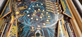

Si je suis satisfait de l'avoir remis en route, je suis un peu déçu de l'état du plateau. Pour autant, je ne me résigne pas à sacrifier un flipper pour pièces. Même s'il y a de l'amélioration, il est loin d'être parfait. Un mylar avait été posé pour stopper l'usure du plateau, il s'est retiré sans faire de dégâts supplémentaires. J'ai mis un playfield protector pour protéger le plateau, ça brille et ce n'est pas plus mal. Reste à trouver une backglass, celle du Jacks to Open fera l'affaire en attendant.
