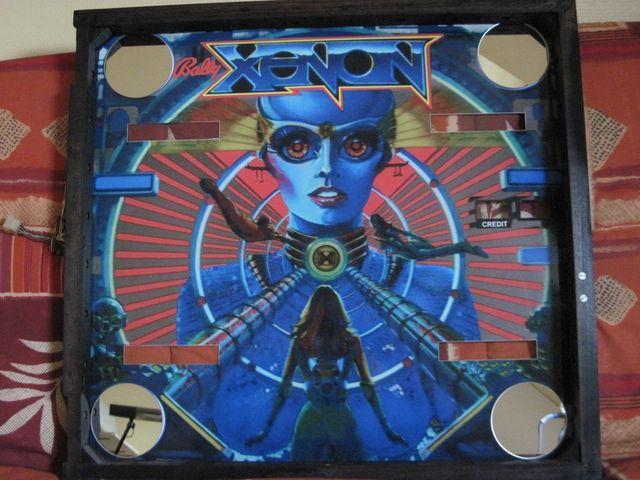

Tu peux la recoller et faire des photos. Ensuite avec un logiciel de retouche photo tu la mets à l'échelle et tu retouches toutes les zones présentant des défauts. Je connaîs un imprimeur qui m'a déjà realisé deux photos numériques à l'échelle .L'une pour un AZETEC et l'autre pour un XENON.
Cet imprimeur a un site dont le nom est www.starcab.net

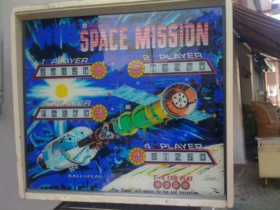

donc voila le blackglass space mission donc je c pas a quoi sa serre le petit carre de 1cm sur 1cm au milieu de l'ecran a chaque fois que j'apuis sur start sa diminue le chiffre de 49 a 0 ?????
et ensuite quand je perd en haut a gauche des chiffres qui sallume commence de 10 20 30 etc...a 90 voila merci pour vos futur reponces bonne soiré
lolepro
Je pense que le petit carré te donne le nombre de parties restant à pouvoir jouer avant de remettre des crédits, et l'autre doit être la loterie de fin de partie qui te donne une partie gratuite si le chiffre correspond au deux derniers chiffres d'un des cadrans de scores.
Laurent.
Papo06
Oui ce sont les crédits, si en démarrant une partie ça tombe à 0 direct, tu as un problème mécanique sur le rouleau des crédits (une came cassée, un ressort manquant, etc, il faut bien regarder).

a ok pour les parties (credit tous marche nickel merci )
et la loterie de fin de parti reste toujours sur 20 sa marche pas? et 1 autre question au milieu de mon plateau de jeu ilya 1 cible qui bouge de droite vers la gauche normale jusque la mais quand la bille le touche rien ce passe pourquoi?
