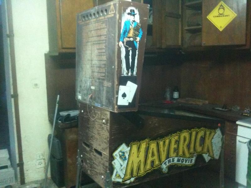

Voici le Maverick que je viens d’acquérir.
Il n'est pas en tres bon état, mais c'est plus esthétique que technique il me semble. Il est resté sous un pré-haut à coté d'une piscine, donc il a du souffrir des intempérie par projection, vent...
J'ai du boulot !
la peinture est bien écaillée. Les pieds sont rouillés.
le fronton est plutôt en bon état, mais il me manque la clé d’accès !! Le topper est présent et en bon état.
oui c'est sale... toile d'araignée dans la caisse !!

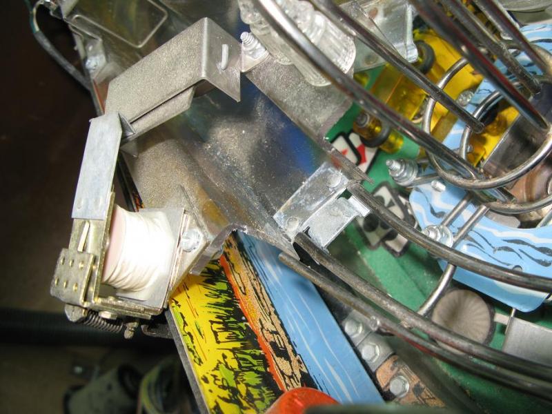

A l'entrée de la rampe il y a 2 trous de vis... nécessaire ou ca a été remplacé par le support noir ?
Si c'est nécessaire, RP les a ? :)

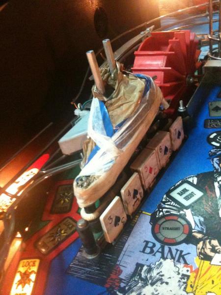

ils ont mis une cale en scotch bizarre dans le bateau. A voir si ca marche sans.

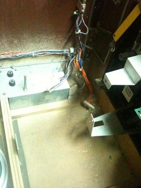

et il y a des fils qui pendent dans la caisse au niveau du transfo. Une idée de l'utilité ?
Sinon après changement des fusibles de la caisse, il est jouable malgré tous les défauts !
LEs fils dans la caisse c'est normal
Tous les Data East avaient cela de pré câble sans doute pour les distributeur de tickets
Sinon pour ta rampe il manque de toutes petites vis à tête fraisée pour le bois
Tu en trouves chez ton brico du coin coin

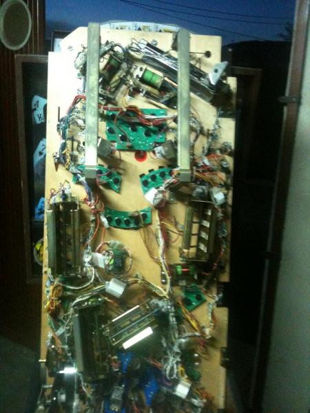

J'ai pu un peu travailler dessus.
Serrure du fronton déposé => interieur assez propre, sauf une bande de couleur jaunatre verticale sur une plaque de compo et une des piles a coulé mais pas de dégat sur les compos.
La moitier des lampes du fronton ne s'allume plus... il faudra que je releve des tensions, une chose est sur, elles ne sont pas grillées.
Ramplacement de la couroie du la roue a aube qui marche bien, c'est vrai qu'elle est lente !
debut de remplacement des caoutchou. C'est pas evident il faudra que je me penche sur le démontage des rampes. Je n'ai pas toute les bonnes clés, j'ai que du 1/4 de pouces et une clé a molette. De plus la rampe en plastique semble riveté à la rampe en metal.... Je vais voir si il n'y a pas un tuto sur le site pour le demontage.
Changement des cibles cassées (il faut que je trouve des decalc ou que je les fasse mais bon deja qu'il devienne fonctionnel :))
Il ne reste plus qu'a voir le batteur et finir le nettoyage sous les rampes, les bumpers....

Pour ta rampe j'aimerai bien voir cela
Pour la rampe je m’étais loupé j'ai cru que c’était riveté mais ce n'était qu’emboîté.

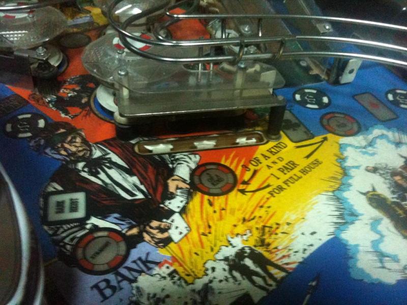

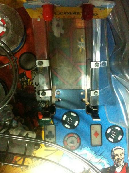

Par contre la rampe a une extrémité cassée :

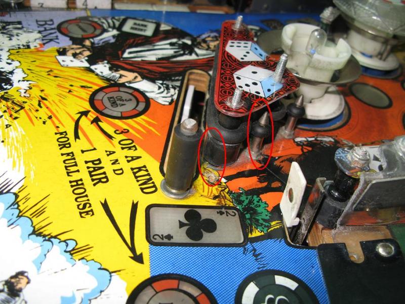

il manque aussi un plot au milieu du premier cercle rouge (David quelle reference ?):

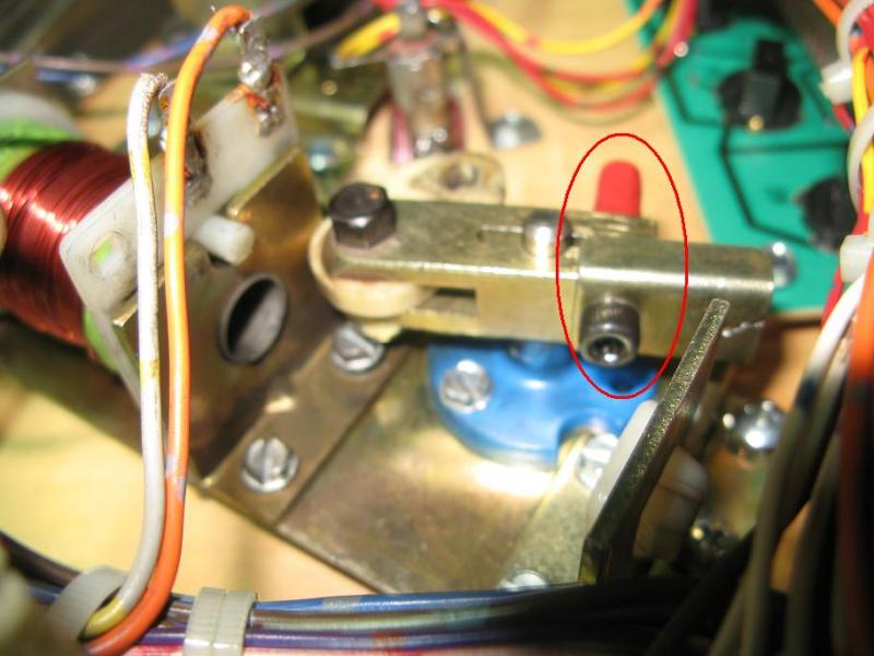

et j'ai un gros problème pour démonter le flip gauche. J'ai pu virer le plongeur, mais je n'arrive pas à desserrer le boulon en rouge qui, si j'ai bien compris, libérera l'axe du batteur. J'ai forcé énormément mais ca ne vient pas, j'en ai même cassé l'embout que j'utilisais.
Comme on démonte le doigt du flipper ?

Pour le plot manquant c'est un Mini Post Métal à visser (pas de vis, et écrous)
Oui la rampe c'est clair HS ....
Pour la vis de la pince, déjà enlève le tube rouge en plastique qui agit sur l'EOS
La vis est souvent très dure à dévisser
Car c'est vraiment serré fort. Soit la bonne clef 6 pan il te faudra et pas certaines en simple métal, elle déraperont et plieront ....
