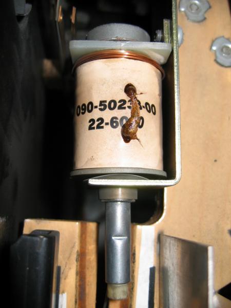

Je réactive ce topic car j'ai moi meme un probleme avec le lanceur de bille sur mon GNR depuis hier soir. Je m'explique: apres 1H30 de jeu hier soir, de la fumée à commencer à se dégager au niveau du lanceur après des signes de faiblesse observé au niveau du lanceur (2-3 tentatives au lieu de 1 pour lancer la bille par exemple). J'ai rapidement éteint l'ensemble. Depuis j'ai ouvert la bête et constaté ceci au niveau de la bobine
Apres tentative de remise en route, je constate que le pistolet active ou désactive toujours la lampe au dessus du lanceur mais les billes s'accumulent dedans et ne sont pas éjectées. Je crains fort que la bobine soit cramée vu son état sur la photo. Merci de votre avis sur ce point. 090-50233-00 est ce bien la référence à commander ? Quel est le mode opératoire pour la changer ?
LA bobine est une 090-5023-00 de type 22-600
Sur RestorPinball tu en as de disponible
Il faille que tu changes d'office la bobine et le fourreau de 44 mm intérieur
Par contre tu auras aussi la chance si ton transistor n'a pas dégagé sur la PPBoard
A voir ce serait un TIP 36 C pour ce dernier

Merci pour ton retour. Pourquoi le fourreau est nécessairement à changer ? Quelle matière dois-je choisir entre fourreau teflon, nylon ou laiton ?. Comment fait-on pour vérifier que le transistor n'a pas dégagé ?
Laiton je le conseille pour les mécaniques
Mais il peut aller aussi
L'avantage avec ceux en laiton, même si la bobine fond, on peut sortir le plongeur, alors qu'avec le nylon ou téflon, cela fond avec
Le teflon glisse très bien (pense à tes poeles Tefal antiadhésive)
Le nylon et le standard du pas cher ;)
Pour le transistor il faudra lire mes articles
Surtout sur Testons Diodes et Transistors
Si la bobine à fondue, franchement avant tout vérifie le transistor et ou la PPBoard

Bien j'ai désoudé l'ancienne bobine mais je n'arrive pas à désolidariser le fourreau intérieur et la patte de maintien de la bobine au flipper. Comment procède t-on ? Quelqu'un a t'il eu une idée ? J'ai d'autres photos si nécessaire...
Comem je pensais
Bobine complètement fondue, soit transistor HS a coup sur
Tu n'auras pas le choix de monter cela dans un étau
Mettre un p'ti bout de bois sur le bout du plongeur, et de taper pour extraire se dernier
Cela doit sortir normalement, si cela sort pas ... Nouveau plongeur en vue

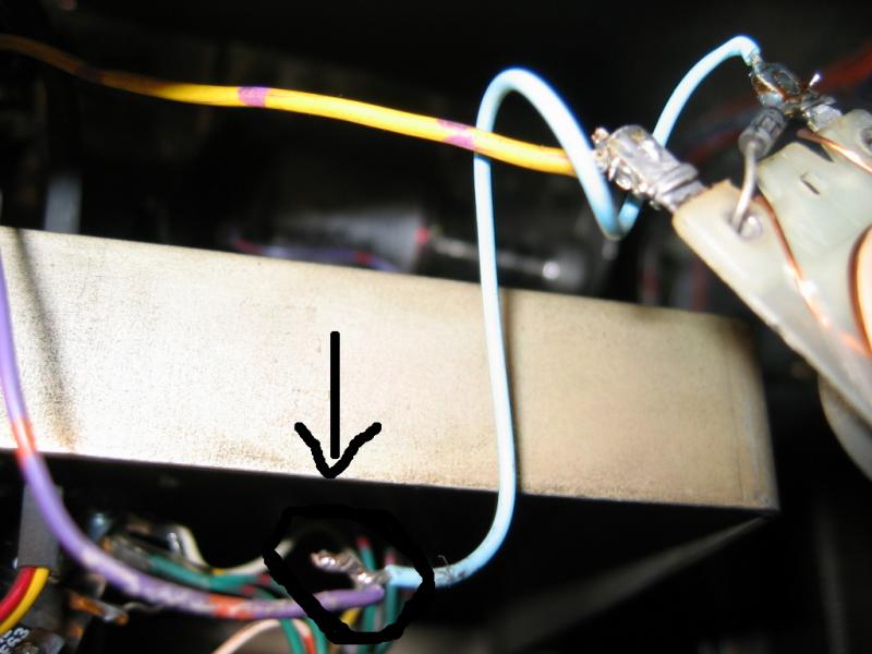

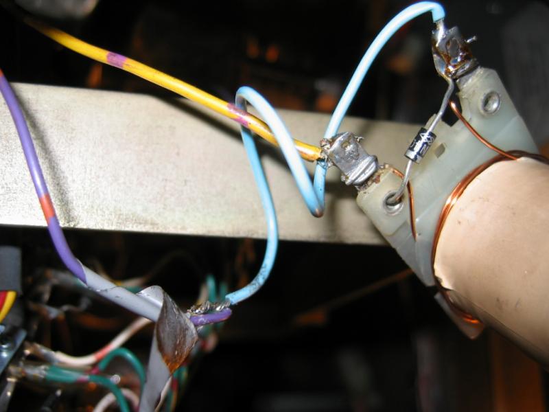

En revanche avant de resouder, je constate une situation pas tres catholique au niveau de ces 2 fils réunis d'une drole de façon: n'est ce pas cela qui fait cramer la bobine. Puis-je remplacer ce montage hasardeux par un domino ? Qu'en pensez-vous ? 2 photos pour illustrer mon propos.
D
drink_cool
le montage serait en tous cas plus propre... et encore mieux avec des cosses d'attache rapide non ?
Enfin bon, je dis ca, mais depuis le temps que je dois le faire aussi sur le mien...
