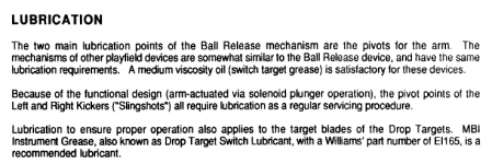

Mais pourtant dans la documentation officielle il parle de lubrification, non ?
2020-11-10 10_10_50-Williams_1993_Star_Trek_The_Next_Generation_Operations_Manual_with_OCR.pdf...png
Tu as lu Mr Boutsssss
Les articulations, soit les pivots uniquement
J'en ai fait un article d'ailleurs
Et les cibles tombantes, juste la lame derrière
Donc tout le reste A SEC
Bon là sauf la partie mécanique des canons
EUX OUI de la graisse et pas une couche comme sur tes tartines de nut nut :p abu1
