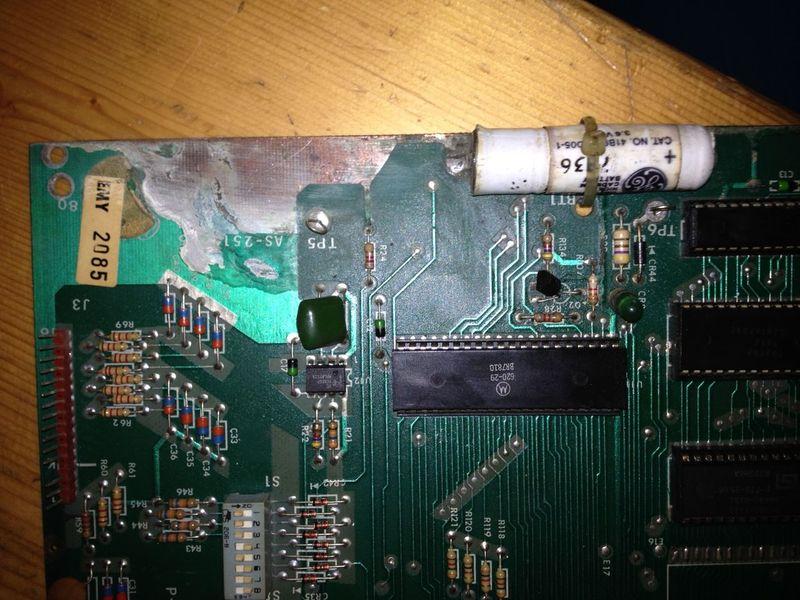

Je viens de relire vos messages, quekqu'un peut il me dire comment est l'accu car je trouve pas, une photo peut etre ? une fois trouvé, comment faire pour savoir si il est en forme ?
merci
ton accu ou pile est en haut a droite de cette photo le cylindre blanc avec ecriture noir dessus
regarde sur ta carte mpu autour de cette accu si tu as pas de vert de gris
@+ et bon flippp
Effectivement
En haut à droite sur la carte CPU, jouxtant le relais de TILT
