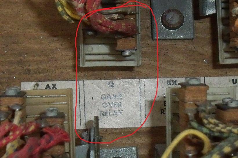

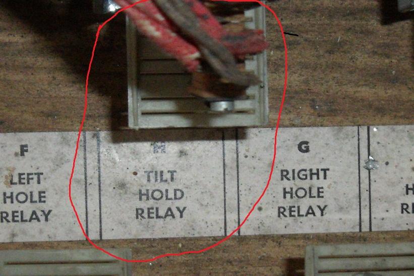

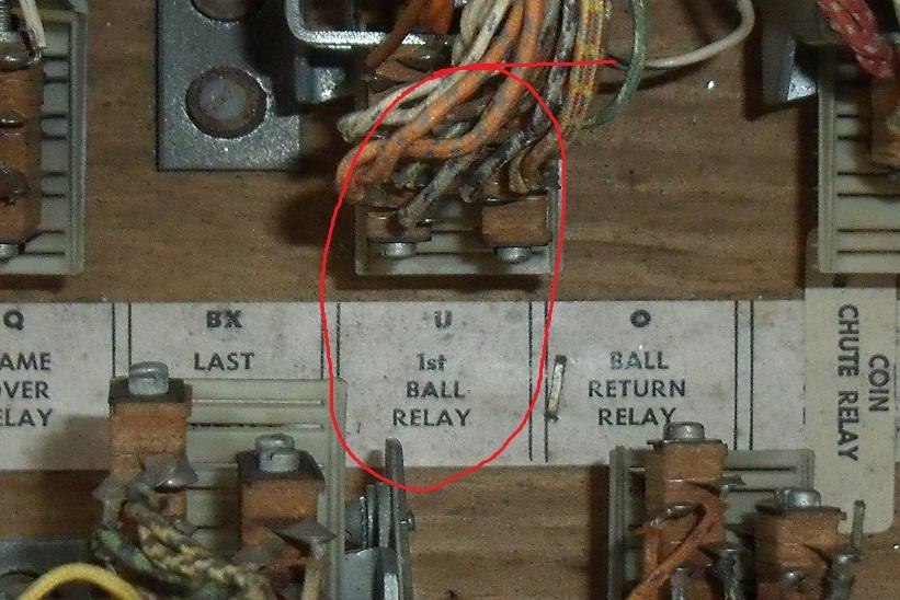

voila quand j'allume le flip il y a 3bobines qui se mettent en contact
la bobine....game over relay
la bobine....1st balle replay
la bobine....tilt hold relay

Pour le game over pas de soucis
Pour le First Ball relay, normalement, si je ne m'abuse il ne s'enclenche que lors du lancement de la partie
Ton soucis de multiplicateur le relais doit être tout simplement fermé anormalement, il faudrait vérifier aussi si un des contact de plateau ne serait pas tout le temps fermé
J'ai pas le schéma mais je te réponds en fonction de ce que j'ai déjà croisé comme soucis sur d'autres mécas GTB
