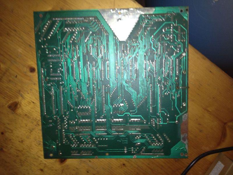

en premier il nous faut des photos de la carte cpu, si la pile l a bouffé il faudra la depanner
photo aussi des autres cartes et pour le plaisir photos du fronton et du plateau, d un peu de tout quoi en gros
c'est vrai je me suis fait avoir ??pourtant sur le bon coin les flips dans cet état les personnes en veulent entre 300 et 400 euro.
voila cherches pas
ta carte a pris cher!!
faut la depanner

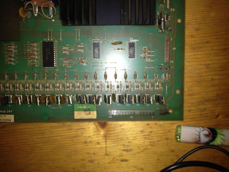

Pense à changer tes gros condensateurs bleus sur la carte driver (à coté du radiateur).
Ils ont ...32 ans.

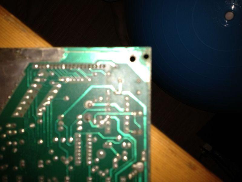

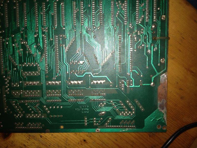

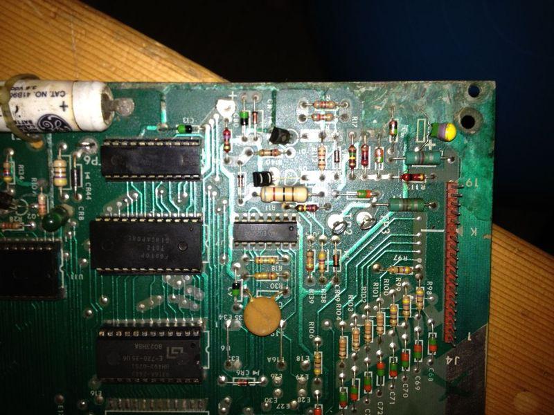

En tous cas à ce que j'ai pu voir CPu oxydée à faire dépanner
En tous état de cause le prix même si tu rajoute la formule toutes cartes que j'ai sur RP, cela est plus qu'acceptable
Si tu bricoles un peu les autres cartes iront mais la cpu je te conseille de me la confier

Mais à ce que j'ai vu de la cpu, je dirais oui normal elle est à refaire
t as toute la partie basse a changer sur la cpu y compris la 5101 ceci incluant les supports et les connecteurs
pile deportée ou accus
l etain bouffé par la base ne fond plus de la meme maniere, il devient dur
la methode simple est de tout couper, et dessouder ensuite , puis ponçage etamage et remontage en composants neufs,puis test des autres ics (soucis c est que tv as plus de modele pour remonter....)

Et pour la carte driver :

tu commences un peu a l envers je dirais
commence par ton alim
refaire les connecteurs les diodes et les ponts si necessaire
ensuite la carte solenoid
(une fois l alim refaite et branchée) tu peus mesurer tes tensions sur la carte solen, les condos c est marqués dessus mais tu peus mettre des valeurs un peu plus elevées si tu trouves
perso je change direct: les condos,(tous y compris ceux a cotés du connecteur)tous les regulateurs, les resistances dans la zone du potar et bien sur le potar (prevoir des tip aussi au cas ou)
a partir de là tu peus avoir tes tensions correct
ensuite cpu et carte lampe puis carte son ou inversement
