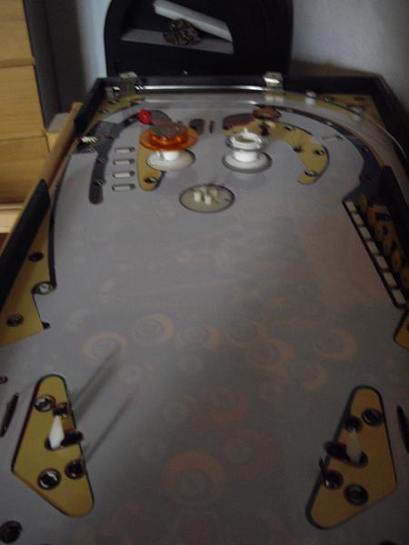

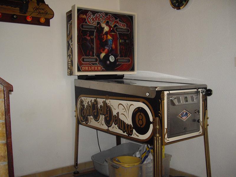

Je l'ai acheté tel quel :

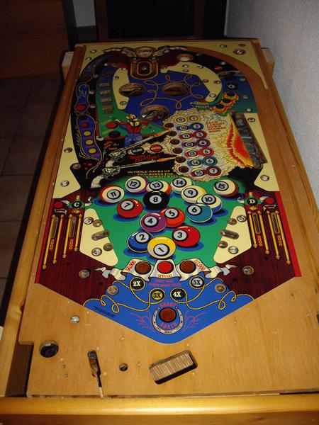

Playfield :
Vue d'ensemble :

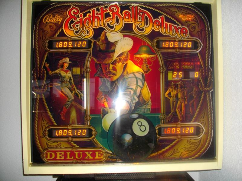

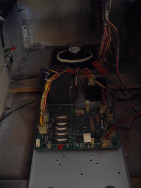

Pont redresseur hs, donc pas de lumières vivantes, et pas d'éjection de boules. (il aurait fait cette panne le matin de la vente, hors on voit sur les photos que les lampes sont déjà hs...)
On peut remarquer un digit 6 au deuxième cadran en lieu et place d'un digit 7.

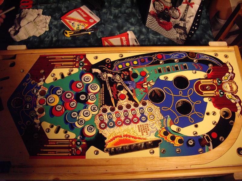

Remplacement des élastiques et mise en place d'une boule neuve.
Grattage des cibles tombantes, aux decos étoiles, et redessinnage d'une boule "8", d'un fer a cheval, et de 2x et 3x.
Nettoyage des décors, redressage de certains.
retouche peinture plateau et vitrification (6 couches de vitrificateur à l'eau) (le résultat me satisfait, mais je suis pas un pro de la restauration...)

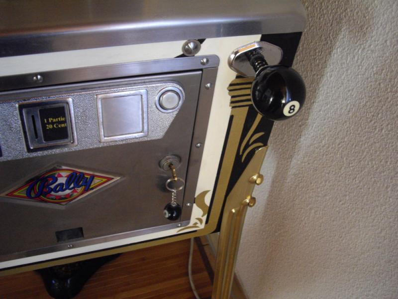

Et enfin, ajout du porte clés indispensable sur la clé de la porte ;)

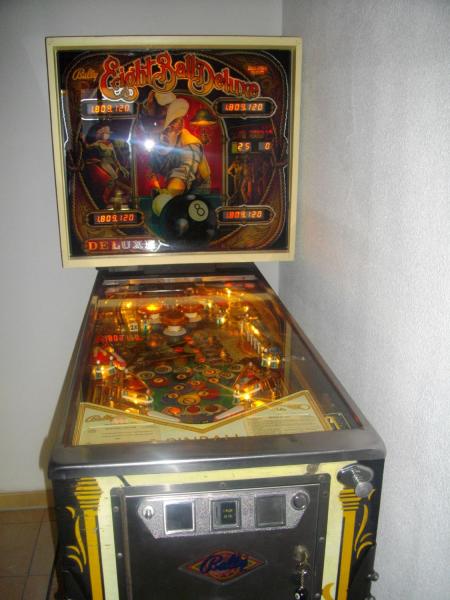

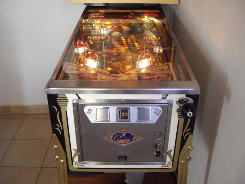

Voici ma machine maintenant : "EED2675"
Playfield : CU-1208-188

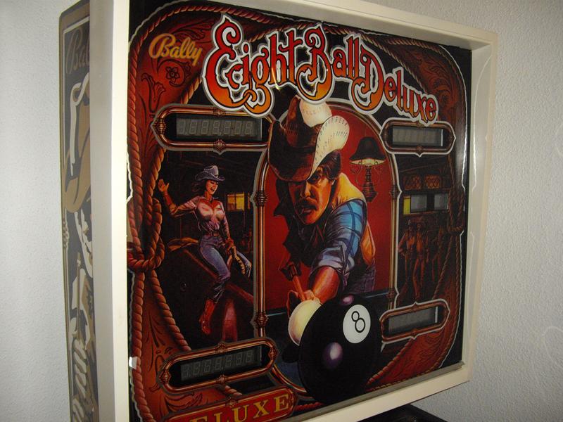

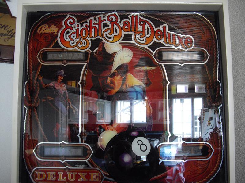

Backglass :

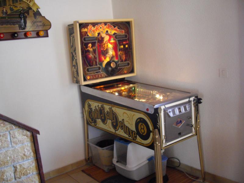

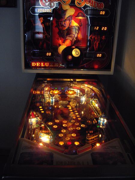

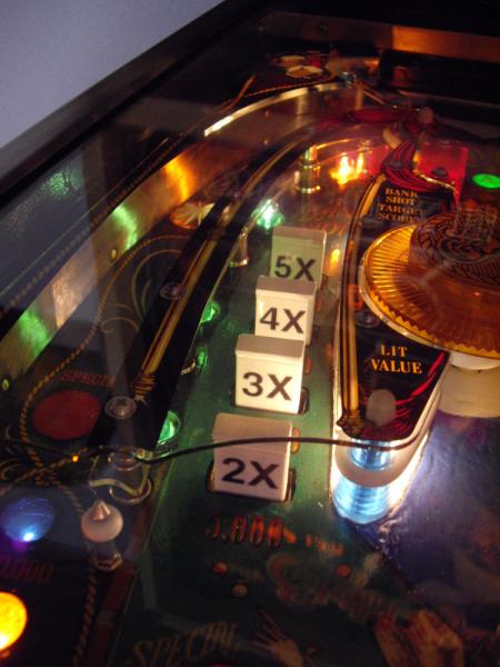

Bonjour, je dépoussière le sujet, car au bout de plus de deux ans, ça me chatouillait de le restaurer, mais avec mes outils de maintenant ;) Alors il y a quatre semaines, je mis suis mis.
A savoir, vitrification au pistolet, et non plus au pinceau, ce qui évite les vagues, et l'effet de motocross que je rencontrais à l'époque.
J'en ai profité pour changer les décors par des tout neuf, et d'un sublime transparent, j'y ai aussi mis des ampoules de couleurs à certain endroit ou cela fait joli (comme promis man ;)), remise en forme des targets, et customisations diverses ;).

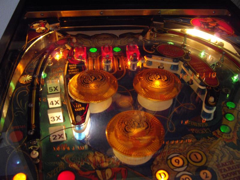

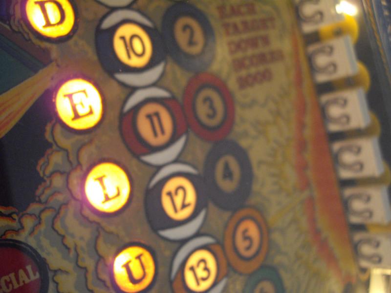

Bon, des tofs valent mieux qu'un long discourt, donc voici la bête en image :)

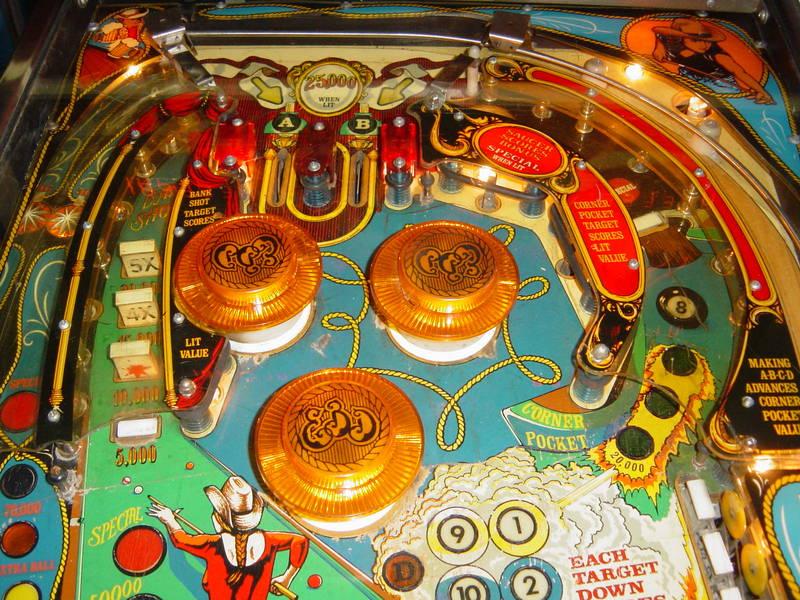

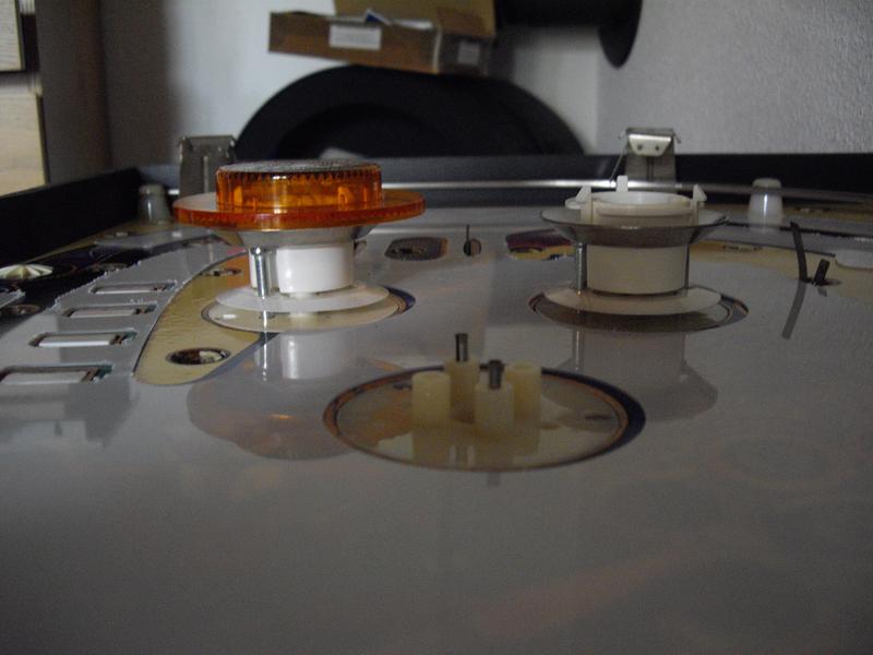

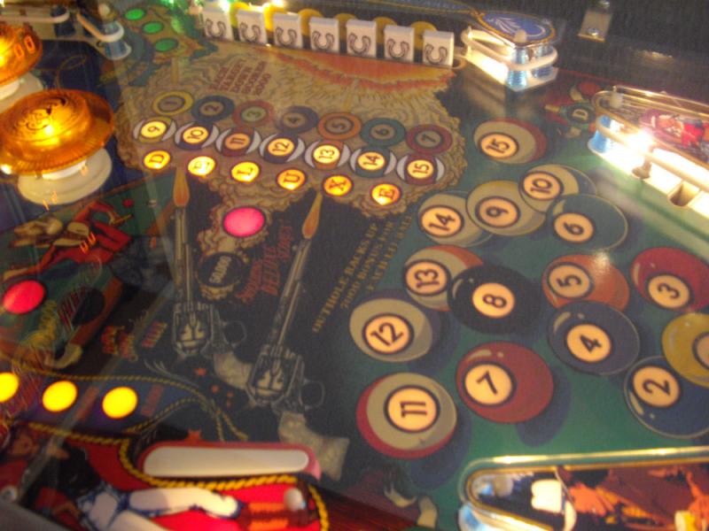

Vue des boules
Les targets sous le plexis neuf

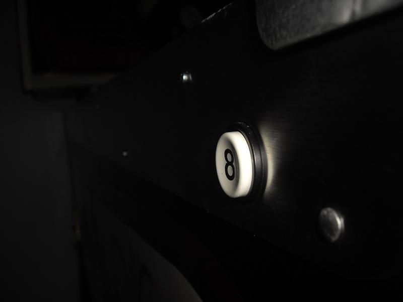

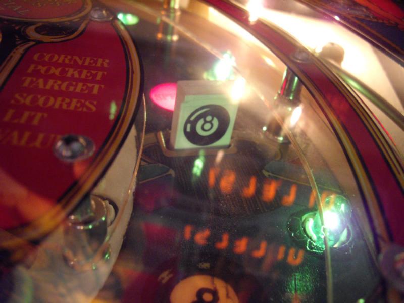

Là, la fameuse Eight Ball
Vue des boules et targets de coté
Vue du haut du plateau

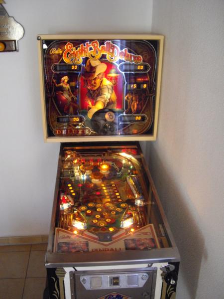

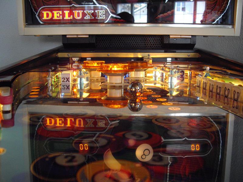

La machine
de dessus
De profil

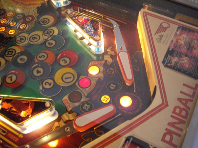

Milieu plateau
Bas de plateau et cartes customs

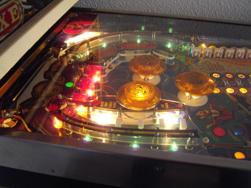

Les ampoules de couleurs
Le lance billes
Bon, ben je devrais être tranquille un moment maintenant :)

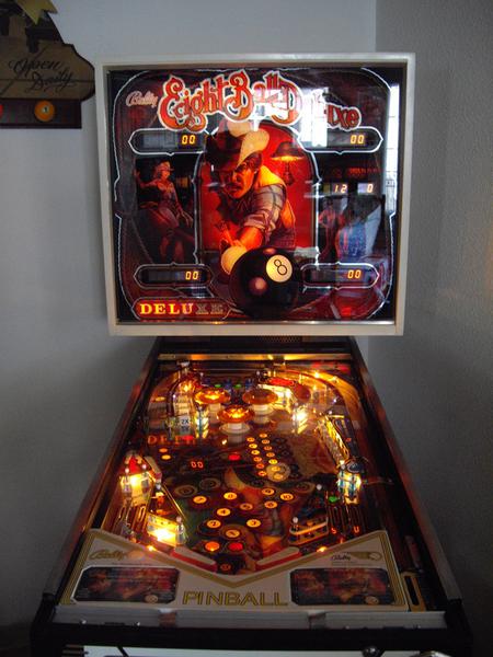

Je viens de refaire une nouvelle et sans doute dernière restauration de mon eight ball deluxe.
Pour les gens que ça intéresse, la voici en image ;)

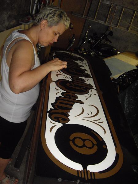

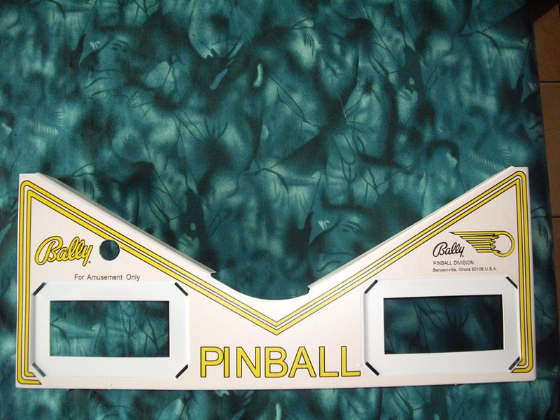

Ne sachant pas ce que ça pouvait donner, j'ai utilisé un fronton de paragon qui était orphelin, afin de faire ce premier test de pochoirs achetés sur le net.

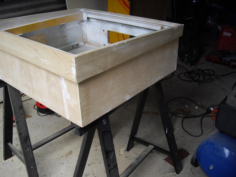

Ponçage :/

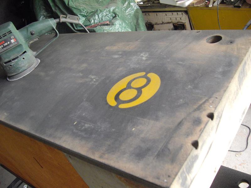

ensuite peinture blanche crème. puis fond noir sous les pochoirs. puis pochoirs et "re" blanc.
Etc.. avec l'or, voici le résultat fini avec couches de vernis (je suis satisfait du résultat).

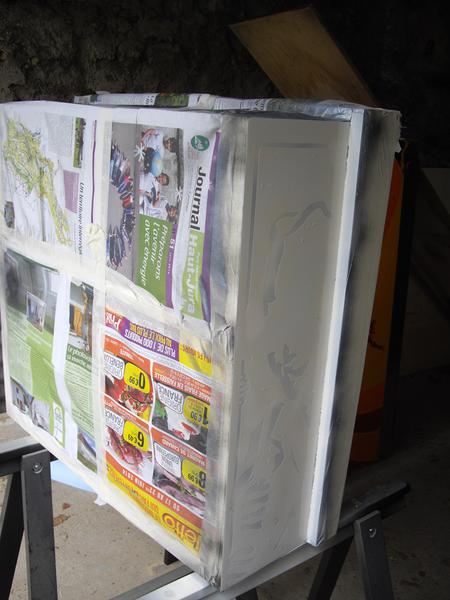

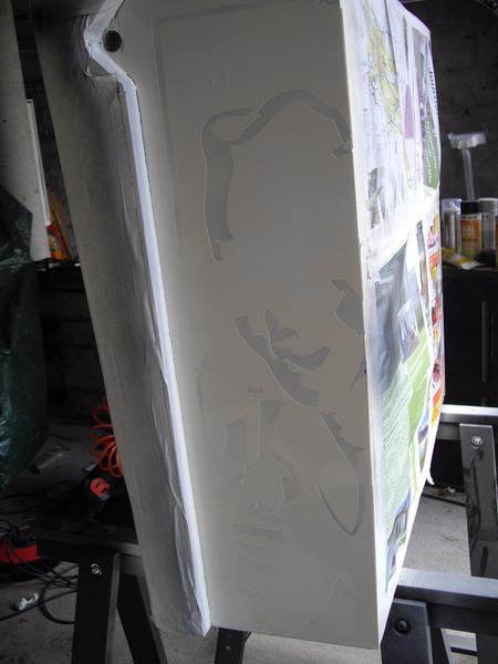

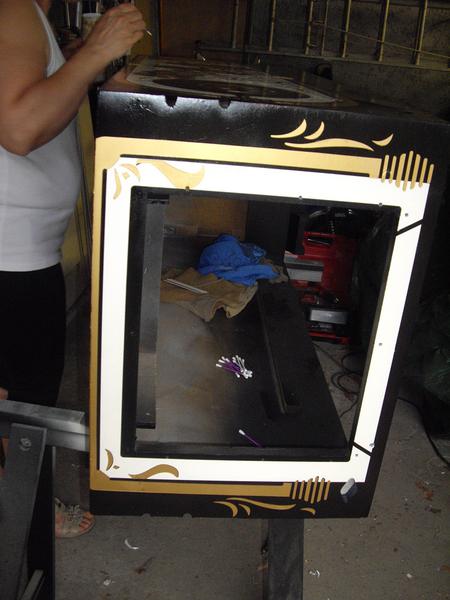

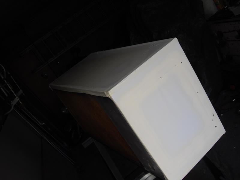

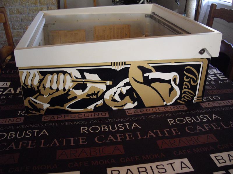

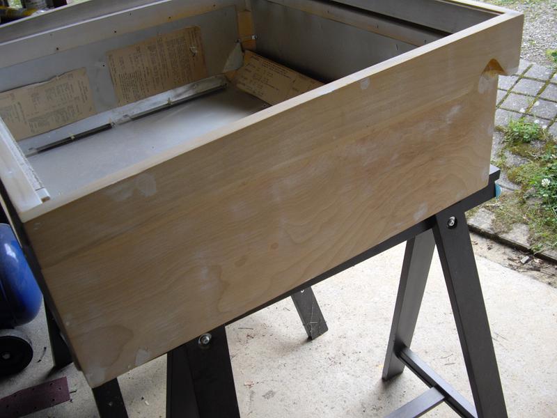

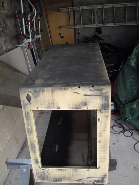

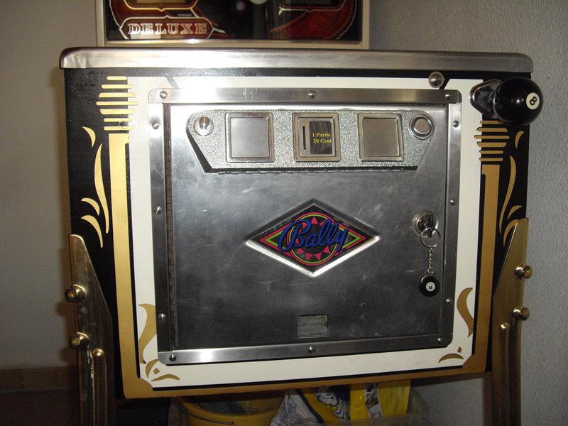

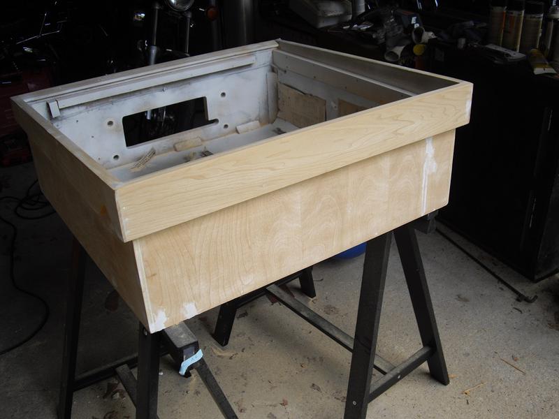

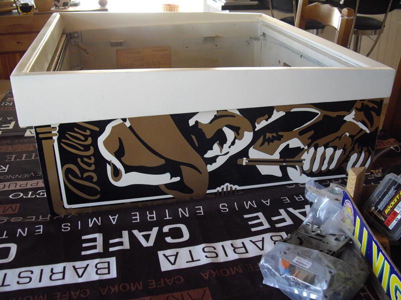

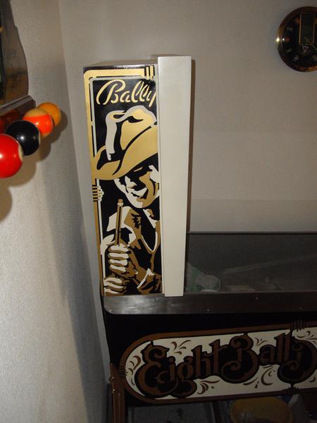

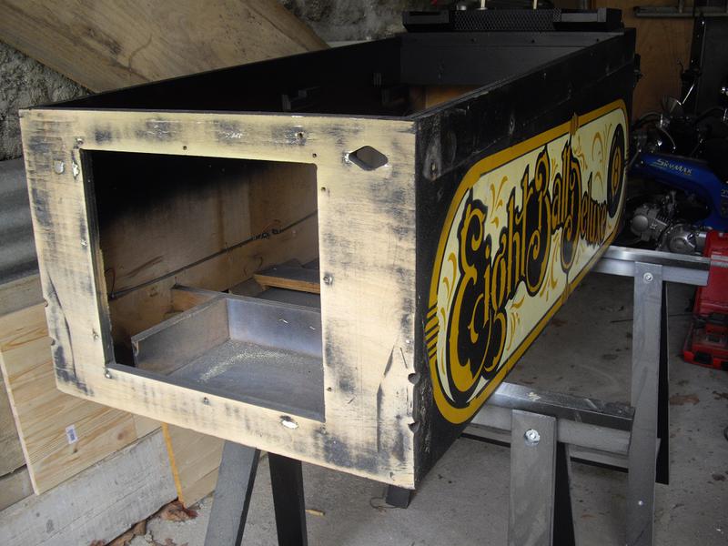

Puis la caisse. La, j'avais pas de caisse vide de style EBD, mais vu le résultat, j'ai donc utilisé la mienne. J'ai tout viré, extérieur et intérieur et c'est parti ;)
Puis le noirs de base.

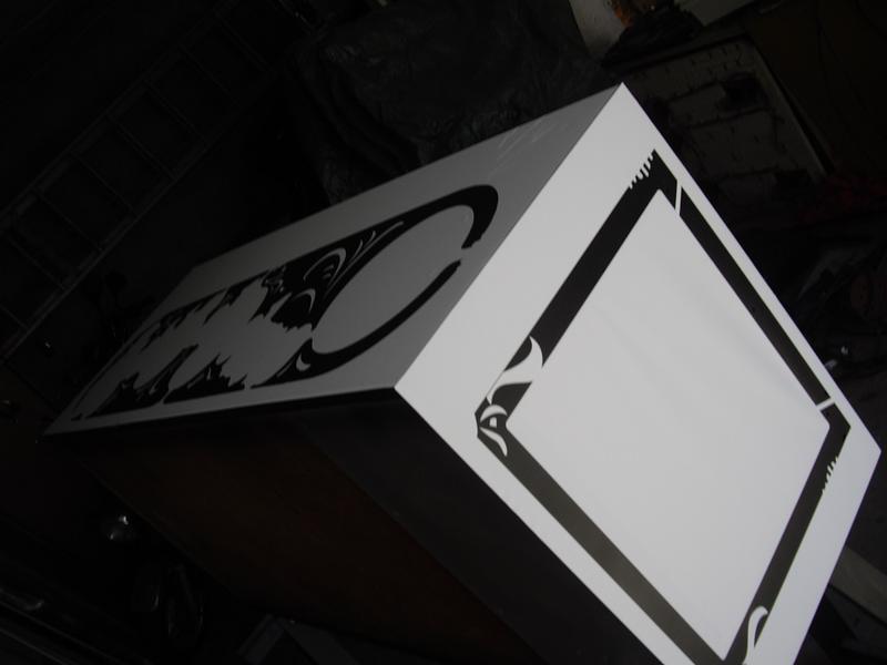

Puis pochoirs.
Puis peinture blanche crème.

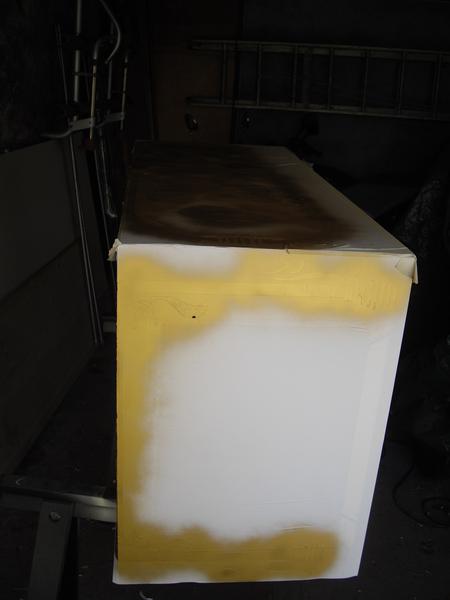

Puis or.
Par contre, je ne suis absolument pas satisfait du résultat. Les pochoirs laissent une trace de colle qu'il faut enlever avec de l'essence F, et en les retirant, cela enlève aussi une partie de la peinture qui à séchée pourtant suffisamment :/ Mais bon, c'est fait ! c'est fait...
Alors, madame vient m'aider...
Voila, c'est fini pour la caisse et le fronton.

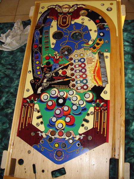

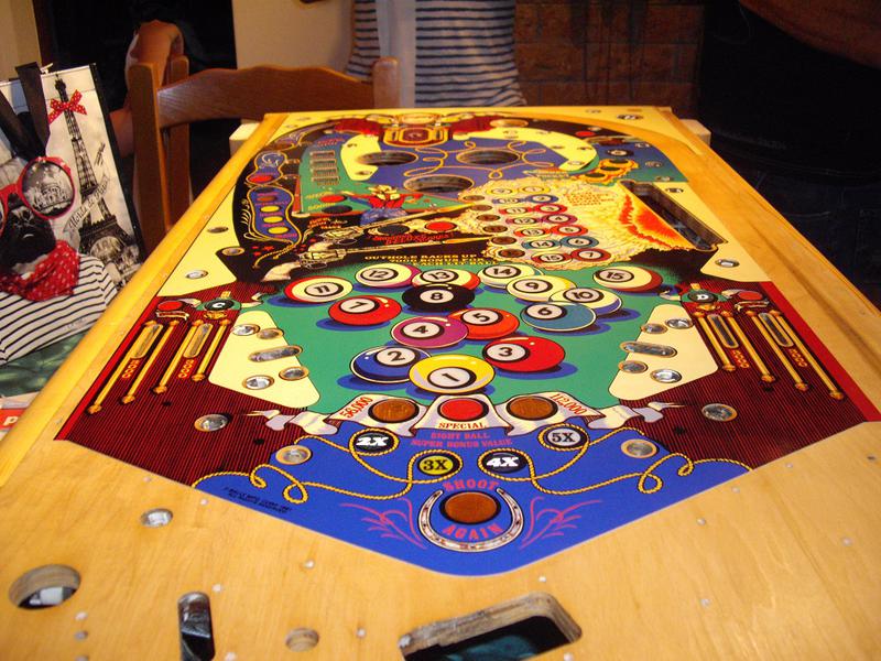

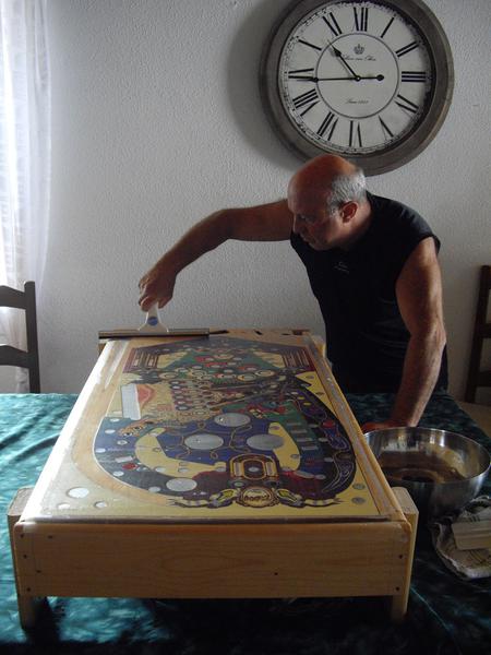

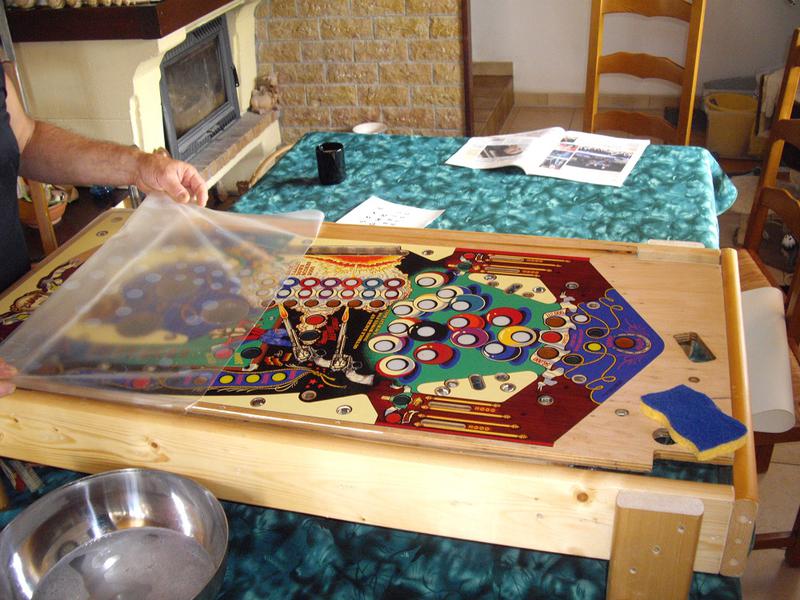

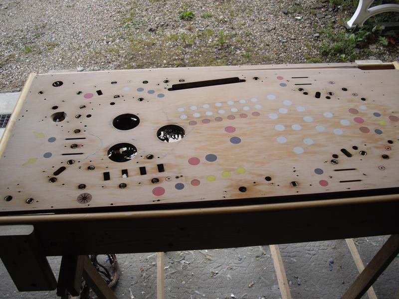

Lors de mes précédentes resto, j'avais retouché le plateau, mais ce dernier était ruiné, et ce n'était pas du tout à mon goût. Aussi quand Nico à proposé un Overlay, j'ai sauté sur l'occas. Merci Nico ;)

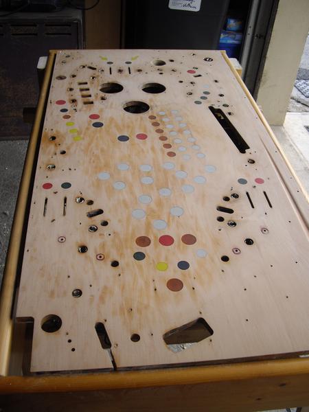

Donc, ponçage du plateau (c'est là qu'on se dit, pourvu que je n'ai pas fait une grosse connerie...)

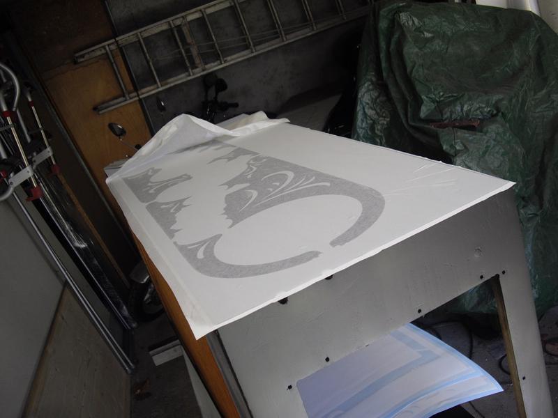

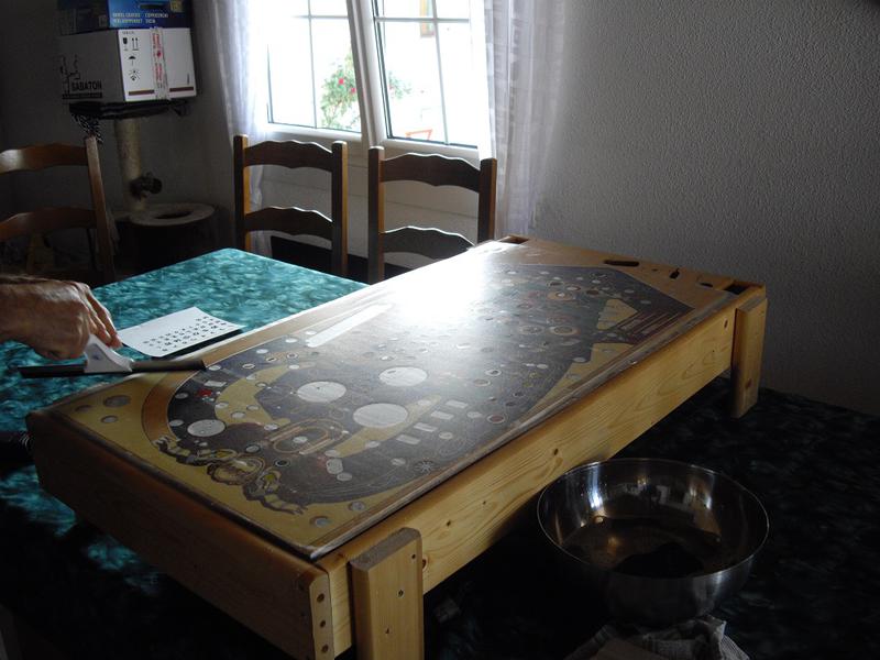

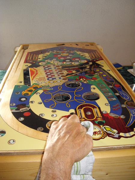

couches de vernis plus tard, et 2 semaines de séchage évidement ;) J'ai fait appelle un mon ami, qui, est bien plus patient que moi pour poser ce genre d'Overlay.
Mon ami en action.
retrait de la protection.
Retrait des bulles.
Mon ami septique mais satisfait du résultat.

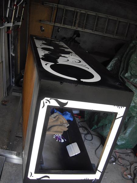

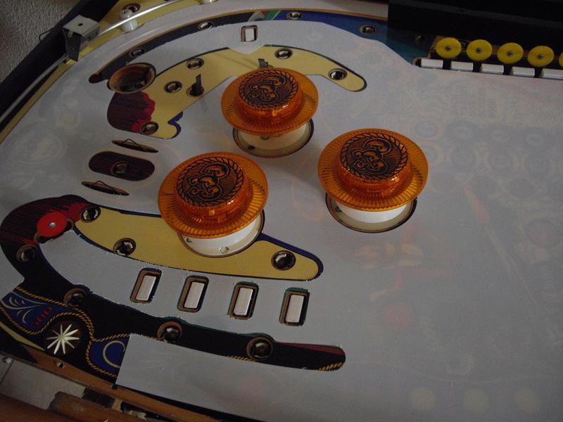

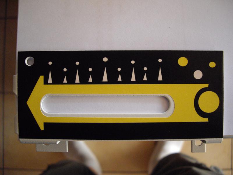

Pose des écritures et chiffres. Là, ont s'est aperçu que les autocollants en clair n'allaient pas (sur ces images on voit des autocollant acheter dans un mag de bricolage, mais la police est pas la même), et Nico à réagi très vite avec professionnalisme pour m'en faire parvenir des qui vont bien ;) Encore merci Nico pour la réactivité :)
Séchage pendant deux semaines (entretemps, j'ai reçu et collé les bons autocollants clair). Puis deux couches de vernis.

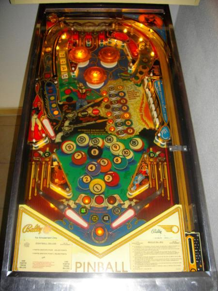

De nouveau deux semaines de séchage, et là, j'attaque le remontage du plateau avec mon "PP" (protector Playfield) fraichement acheté à l'excellent RestorPinball ;)
Bref, le plateau remonté.

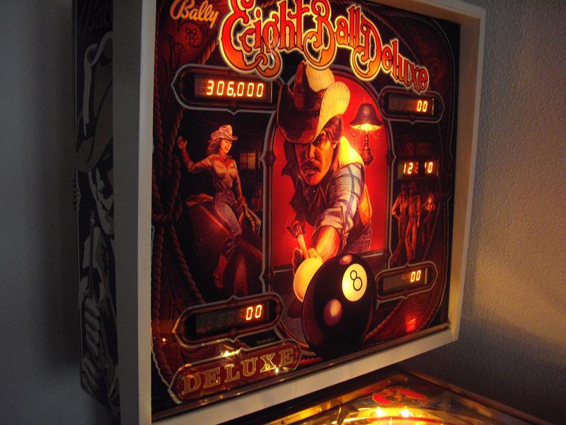

La backglass neuve (réplique) acheté sur le net.

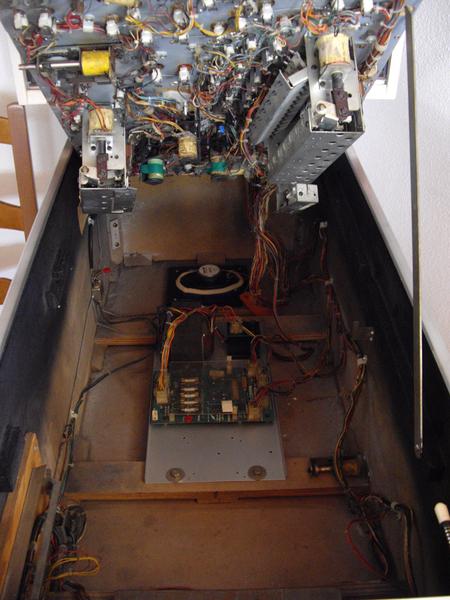

Puis l'intérieur refait aussi, avec un HP neuf en 15 watts 4 ohms.

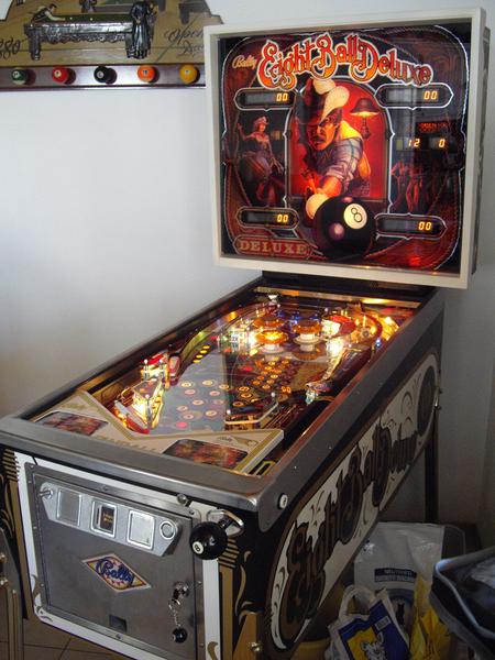

Et donc la bête au final.

Oui là, ça brille de mille feux, et la jouabilité, c'est le jour et la nuit !!! C'est le cas de le dire, le plateau, c'est un billard avec le "PP" ;)
