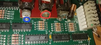

Bonjour à tous , désolé je reviens vers vous car le flipper est toujours en rade , je n ai pas fait le boulot faute de temps , de matos et de peur de faire une connerie ... bref il va falloir que je m y mette mais avant j ai une question car suite aux photos vues sur lequel les fils sont soudées au coupleur, je ne suis pas certain de l endroit exact ou souder le fil ? Est ce sur la partie métallique sur la carte juste sous le coupleur ? Comme entouré en bleu sur la photo ou directement 20230930_143424.jpgsur la patte comment entouré en rouge ? (Oui je sais ce n est pas la bonne pâte ) je me dis que sur la pâte cela doit fonctionner et sûrement beaucoup plus simple mais bon je préfère m en référer aux pros ! merci pour votre aide . Christophe
Tu coupes cela à ras les broches (sans rien abîmer comme cela)
Tu l'élimines totalement
Tu as acheté le coupleur sur mon site pro ?
Si oui c'est facile à souder alors par le dessous
Tu me feras une photo du dos de ta carte et je te mettrais les deux points à souder alors pour le + et -
Salut, alors non je n ai pas pris sur ton site désolé mais de mémoire quand j avais regardé, il y avait un minimum d achat ou des frais de port vraiment importants pour juste un coupleur,, du coup je l ai pris chez conrad a cote de chez moi. Je vais d abord m assurer que le flip fonctionne et je pourrais ensuite acheter de nouveaux élastiques, billes etc .. Du coup il faut démonter la carte c est bien ça ? je pensais souder directement ... merci pour ton aide

David te demande une photo du dos de ta carte, donc oui il faut la déposer, sinon ça va pas être facile pour faire la photo.
