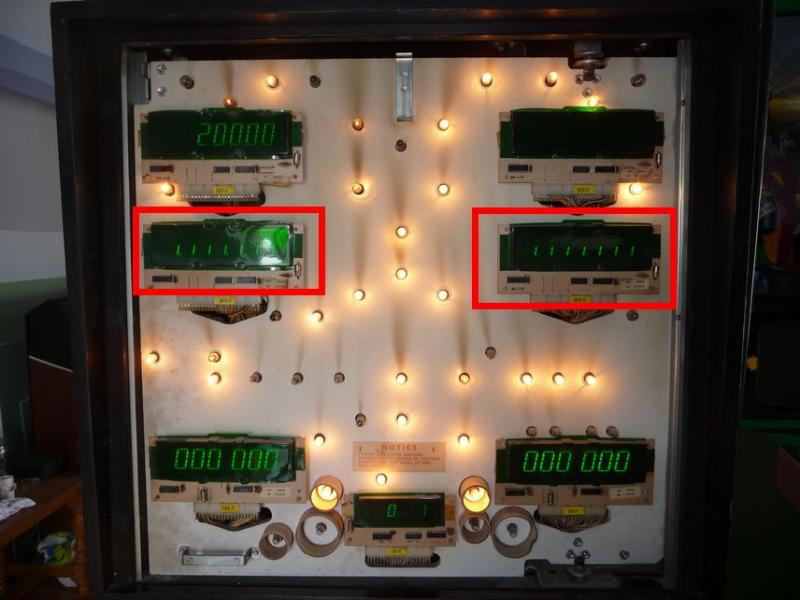

2°) Problème d'affichage sur les afficheurs 3 et 4, la barre horizontale central (-) toujours présente lors des test ?

Voila une photo du problème d'affichage.
On peux voir, que les afficheurs 3 et 4 sont actif et présentent la barre vertical allumé.
E
e120
essaye de touche la fiche de tes afficheur car pour moi j'ai u le meme probleme
Ceci est possible aussi si les afficheurs sont de types non étamés
Cela peut arriver aussi
Mais je penche pourtant pour un 7448 sur la carte CPu et ou un UDN 6118 des afficheurs
H
Happy_play
En effet, c'est bien un 7448 qui pose problème. Je l'ai est croisés, et le problème c'est déplacé.

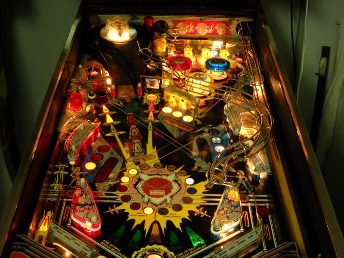

J'ai quasiment fini les retouche sur le plateau du Devil's Dare. Cela m'a pris presque 7 mois.
Bon d'accord, je n'ai pas passé tous le temps dessus mais cela à été vraiment long.
Le jaune est très difficile à refaire ainsi que l'orange, il fonce beaucoup au séchage et la peinture a du mal à couvrir les traces de bille, environ une vingtaine de couche avec entre chaque un léger ponçage en P800.
J’hésite encore pour le choix de la vitrif.
Sachant que toutes mes retouches ont été faite avec de l’acrylique.
J’ai acheté il y a quelques temps, 2 pots de la marque Blanchon VP polyuréthanes en brillant. Quelqu’un a-t-il déjà utilisé ce produit ? Pour les précédents restos que j’avais effectués, j’avais utilisé de la vitrif de marque Syntilor toujours en polyuréthane et le résultat avait été pas mal. Certes à la pose, il jaunit très légèrement surtout sur le blanc, mais avec le temps (2 ans) cela ne bouge pas. Hélas, je ne trouve plus ce produit et les mésaventures que ma procuré le vitrificateur V33 au polycarbonate, me laisse très perplexe sur l’usage de vitrif acrylique ??
Il y a aussi la solution vernis dans un garage, mais il faut trouver le professionnel qui est prêt à faire le boulot.
Bientôt les photos du plateau avec une couleur orange qui ne me plait pas trop mais je pense que cela ne ce verra pas de trop.

Suite à la demande de Jack22, voila 2 photos avant et maintenant :
Maintenant
Bon d'accord, la photo avant est sans flash.
Pour la zone autour des bumper, ce n'est pas le dessin d'origine, j'ai un peu extrapolé.
Le orange est un peu foncé et le rouge n'est pas tout à fait le teinte primaire.
