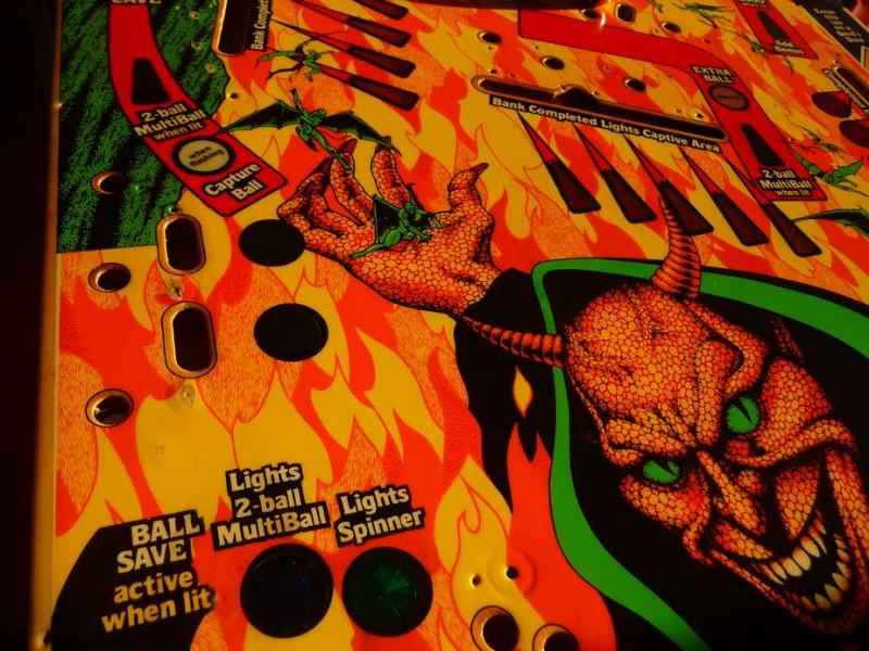

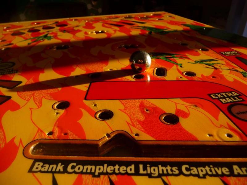

Comme David, je viens enfin de terminer la vitrif de mon Dévil’s Dare.
J’ai aussi pas mal galéré, mais la dernière bonne couche au pistolet basse pression, ma enfin satisfait certes pas à 100% mais satisfaisant.
Cela dit 6 couches au rouleau et toujours entre chaque couche un coup de ponçage (P600 à P800) et la dernière au pétard et de bonne couche ouffff……………

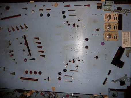

Bonsoir à tous,
Je continu doucement le remontage du plateau.
J'ai terminé le dessous sauf 2 contacts à remplacer (j'attends pour demain ou samedi ma commande chez RP).
Voici ma petite demande.
Je pense que mon plateau à du être bidouillé car il avait un paquet de clou ou des plots et autre pièces non de série.
Avez vous encore et pouvez vous, m'envoyer quelle que photos d'un plateau de Devil mais sans les plastiques de deco ?
Par mail privé afin d'avoir une bonne def.
Merci d'avance

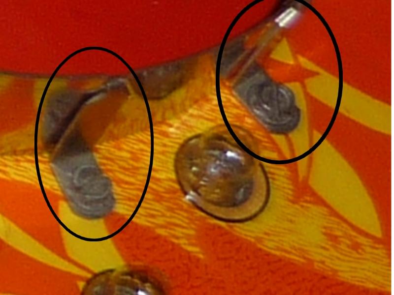

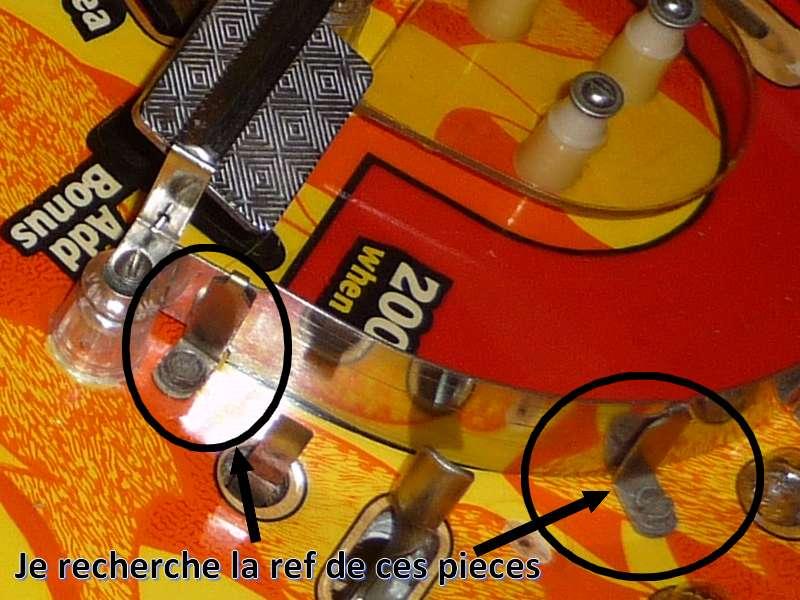

Les clous NORMAL
C'est pour éviter que le décor ne touche la bille
C'était une astuce à la Gottlieb
Les clous NORMAL
Excuse moi David, tu dois te tromper, ce n'est pas des clous mais une equerre de fixation pour les guide bille. marrto
Oh les papattes là
Désolé je sais pas si la ref est dans les PARTS CATALOG ....A vérifier

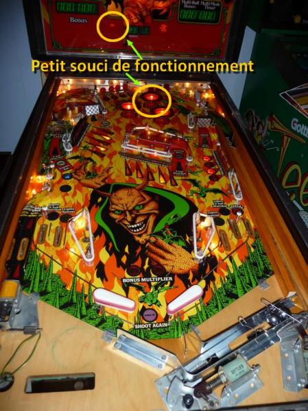

Bonsoir à tous,
J'ai enfin remonté le plateau et remis en route le flipper.
Pas mal de réglage de contacts pour un bon fonctionnement.
J'ai encore quelques questions :
Le tilt reste toujours allumé dans le fronton ?
Le bumper du haut ne fonctionne pas, j'ai changé la bobine, mais cela ne marche pas ?
Les blocs de cible, par moment ne remonte pas et cela bloque le jeux. La panne est très aléatoire et ne concerne pas toujours le même bloc de cibles.

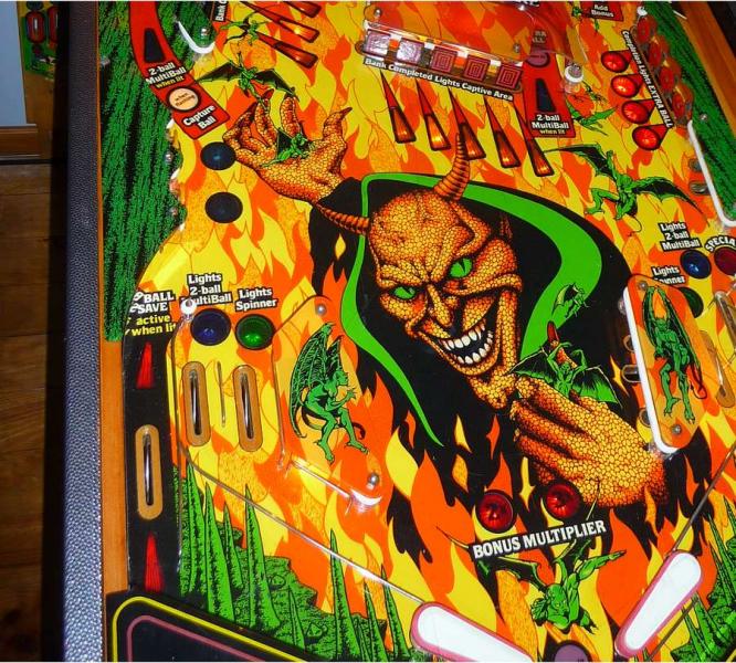

Voilà une photo du plateau pas encore complètement remonté il manque encore les deco du plateau, je dois refaire le central.
Je remercie encore ce site pour votre aide et votre patience car sans cela, je crois que j'aurai tout abandonné en effet cela fait plus de huit mois que j'ai entrepris cette resto.
Bumper --> Carte pop ou alors son contact, et ou l'arrivée de la masse
Tilt --> voir le relais de tilt
Cibles --> contacts à ajuster et ou nettoyer (si les cibles remontent en début de partie)

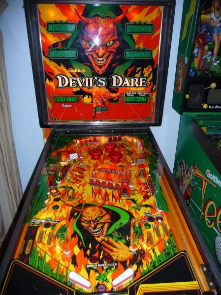

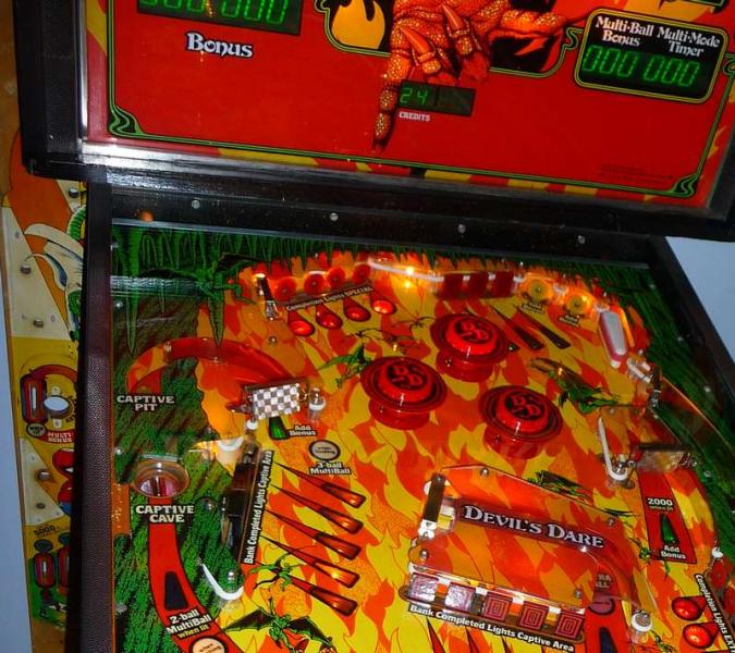

Voila, il est presque terminé, il me reste encore 2 contacts à remplacer, un peu d'hygiène sur la carte alim, monayeur à remettre en route et pour finir, quelques retouche sur la caisse.
