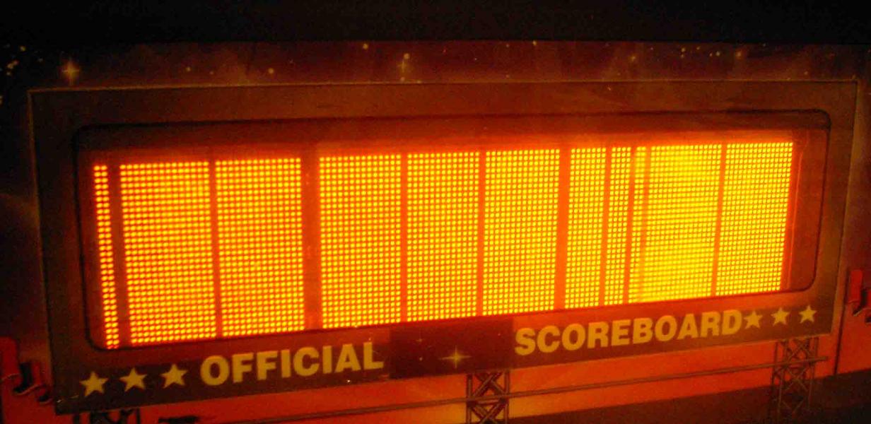

c est bizarre maintenant je mes l ecran cue ball sur le stargate sa fait la meme chose que la photo , par contre quand je mais l ecran du stargate dans le cue ball wizard l ecran fonctionne,le pire c est que j ai pris l ecran de cue ball chez un pote qui a un fish tales et l ecran fonctionne ???????????????????c est a devenir fou.....
ps: j ai mis la carte afficheur stargate sur le cue ball sa fait la meme chose que sur la photo idem pour le cpu.
en faite je parle de la plaque en bois ou il y a ecran et les enceintes, je ne pense pas quelle a eu un choc electrique vue que je l ais mis sur un fishe tales et sa fonctionne,
ps: les sorties d alim cue ball et le stargate sont les memes que fish tales??
j ai des news , je suis retourner chez mon pote qui a le fish tales nous avons rebrancher le dot cue ball dans son flipper elasse sa fait la meme chose que sur la photo ,le dot s allume mais avec des traits verticale.je suis deg!!!
