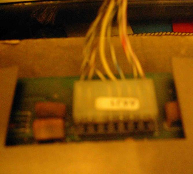

Sur le connecteur de l'afficheur en fait directement
Il est vrai qu'il n'y a pas de point de test, il faudra y aller à même sur le connecteur
Montre voir un peu de quoi tu me parles ?
Vivi c'est sur celle là qu'il faille prendre les mesures
J AI DES NEWS , l ecran (dotmatrix) je les fait tester chez un amie qui a un flipper gottlieb et il fonctionne parfaitement.
Donc mesure bien les tensions, si elles sont présentes ....
j ai mesurer les tensions, la masse c est celle du millieux( la blanche) en partent de la doit sur la photo j ai 65v , 12v , 5v , masse, rien , 0,6 , 0,6 .

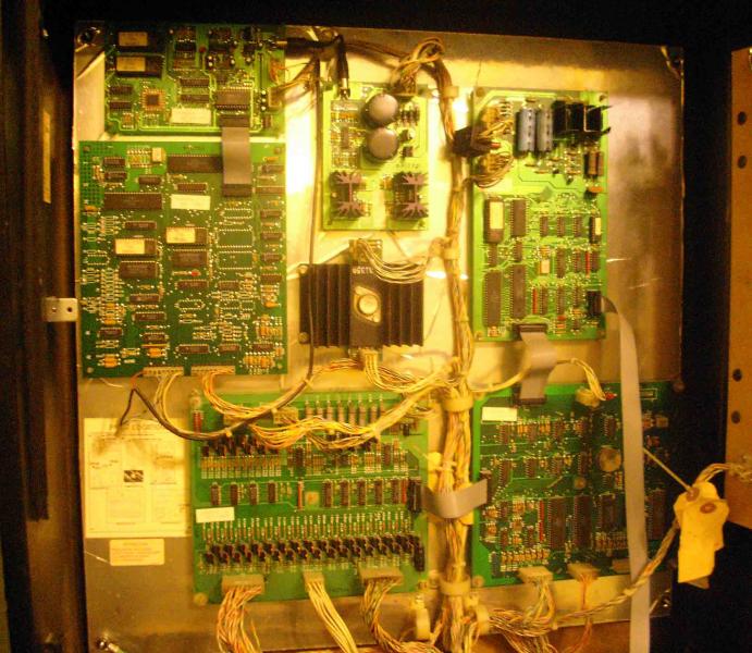

La carte afficheur est à dépanner
Regarde voir un peu si tu te sens capable la partie haute tension de cette derniere.
C'est pas bien méchant à refaire, faut juste faire gaffe au rivet double face
Celle en haut à droite
Il y a souvent les diodes zéners qui lachent et aussi les transistors ;)
