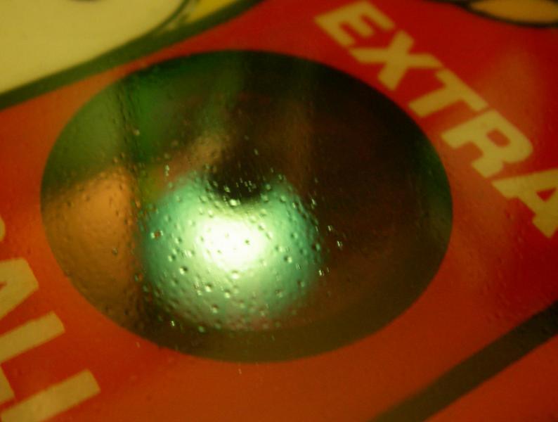

Bon... retour chez moi et verdict de la couche de vitrif après 24h de séchage...
Les cratères sont de retour ! génial...

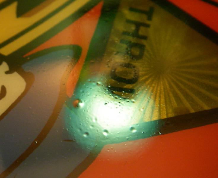

J'ai pris des photos... Il y en a vraiment sur tout le plateau. Ils sont pour l'instant tout petit et ne se voient qu'avec un éclairage direct mais il y en a vraiment partout. Et à mon avis dans les jours à venir ca va grossir, comme sur la précédente couche.Par endroit il y a aussi des bosses... (visible sur la 2eme photo). J'ai l'impression que ca fait comme des bulles d'air qui remontent à la surface (d'où les bosses) puis une fois arrivées à la surface éclatent (d'où les cratères).
Je ne comprends pas à quoi c'est dù...
J'espère qu'avec un bon poncage au 1000 puis au 2000 ca va disparaitre....

Et en effet les "cônes" se percent pour créer les trous ensuite. J'ai vérifié ce matin sur celui de l'insert "throw". Il n'y a plus cette bulle mais un cratère de plus.
J'espère que l'on va trouver une solution pour supprimer ca ou qe ca partira au ponçage...
Tu penses que c'est dû à des corps gras ? Peut être mon liquide vaisselle qui fait ca... J'ai regardé sa composition il y à des parfums dedans (mais comme dans tous les liquides vaisselles je pense)
Pour moi tu as un effet “peau d’orange” qui se prononce de plus en plus, pas un refus quelconque. Même si je ne comprends pas pourquoi tu utilises du liquide vaisselle pour nettoyer entre chaque couche. Pour dégraisser, mais dégraisser quoi ? Un verni ce n’est pas gras, si tu ne manges pas un croissant juste après ton égrenage (ponçage fin entre 2 couches qui élimine le gras) ton plateau est propre pour la couche suivante. Juste un coup de chiffon humide pour retirer la poussière c’est largement suffisant.
