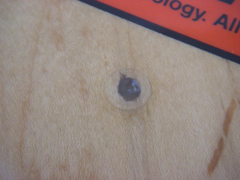

quel écrou ? Non les trous à visser qui sont bouchés sont certains petits trous où les plots étaient fixés avec des vis à bois. Les plus gros trous qui sont bouchés par la vitrif étaient protégés par un bouchon de papier. Mais une couche de vitrif s'est quand même glissée au dessus.
Par contre est-ce que tu peux me dire si c'est ok pour polir la dernière couche de vitrif avec du goldcat ? Ca ne risque pas de rendre la vitrif opaque si je la ponce légèrement avec du P2000 avant ?
Voilà un peu l'état des trous :
Un gros trou protégé par un bouchon de papier mais la vitrif à recouvert le papier d'une bonne épaisseur
Un petit trou de vis pour plots. ceux là je ne les ai pas bouchés avec du papier car ils sont trop petits. Mais dans certains la vitrif s'y est logée...
Voilà si ca peut vous permette de voir un peu mieux de quoi il s'agit ;)
Pour les marques sur la première photo, ca n'est pas sur la vitrif mais c'est qu'il y a là glasse du flipper que j'ai remise par dessus
Pour les "gros trous" il va fallloir que tu enlève le surplus effectivement. Par contre les petits pas besoin d'y toucher, quand tu vas revisser tes plots ou autre ca ira tout seul.
