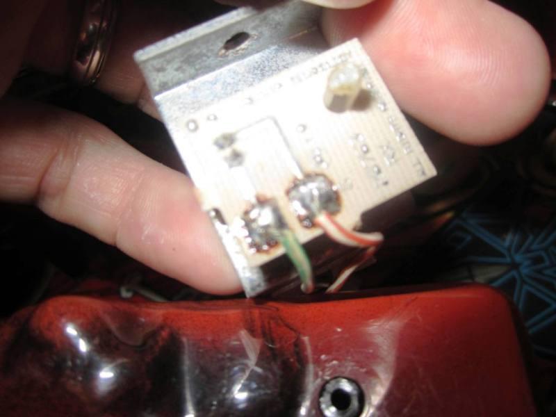

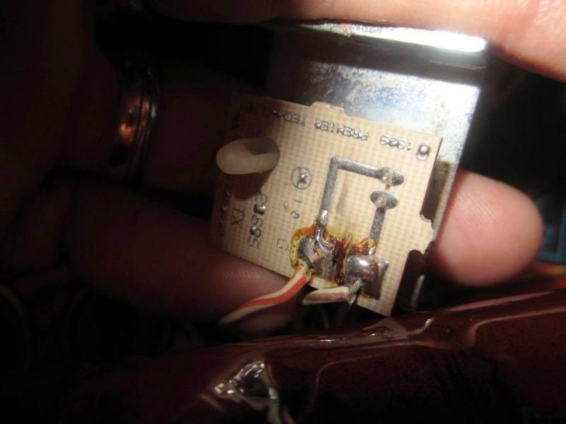

V
vinz
Sur le mien, c'était ces petites cartes là (normalement, il y a en deux : une de chaque côté de la rampe) :
Ca doit être pareil sur ton flip.
C'est la dessus qu'est soudée la diode montrée par Rock-Ola dans son précédent message.
Et ce sont ces deux soudures qu'il faut bien refaire, pour être sûr du bon contact.
Et avant de tout remonter, mesure les tensions aux bornes des diodes, pour être sûr qu'il n'y en ai pas une HS.
D'ailleurs, avant de démonter toute la rampe, vérifie que ce ne soit pas accessible.
Sur mon OT, au début, j'ai cru que j'allais devoir tout démonter alors qu'en fait, les deux petites cartes étaient simplement fixées par un rivet plastique.
