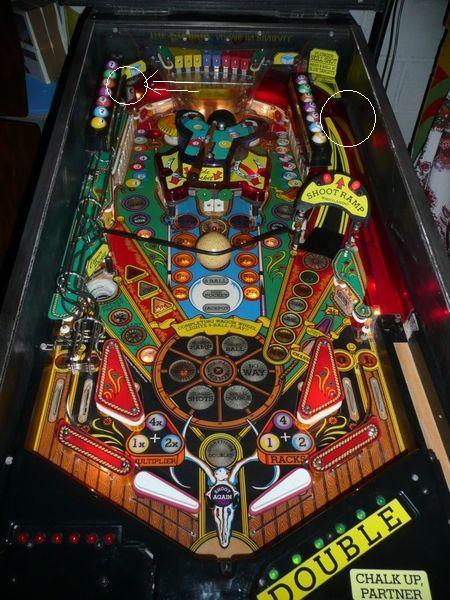

Ici vous voyez ou se trouve l'opto, soit entre le bois de la caisse et la rampe, aucune maniere possible d'y passer ne serait ce qu'un tournevis.
L'emetteur se trouve a gauche de la rampe, soit contre le bois de la cassi quasiment, et le recpeteur a doite de la dite rampe, avec un con de cache pastique integré a la rampe pour le fixer...
