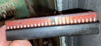

Fait nous voir l'état du mâle en photo, que l'on voit bien les broches
On le dirait neuf :)
Fait tout de même voir les broches, photo sur la tranche
Que l'on les voit toutes de bas en haut
Désolé, pas assez de recul dans le fronton pour faire le point correctement (et j'ai pas envie de démonter la carte.)
D'autant plus que la carte a été révisée il n'y a pas très longtemps par quelqu'un de connu ici je crois ;)

Regarde bien les femelles de J3 (cosses)
Je pensais que la marque noire était externe, mais à bien y regarder, il semble bien qu'elle soit interne et qu'une languette ait dû prendre un coup de chaud.
Pour prendre la photo j'ai enlevé et remis le connecteur, et le flip ne s'allumait plus.
J'ai recommencé et il est reparti.
N'ayant touché que le connecteur, je crois qu'on peut indiquer "résolu" non?

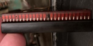

    47.3 KB · Affichages: 0
le détrompeur est en 2 c'est correct
il se peut que cette marque noircie en 12 soit à l'origine de ton problème (mauvais contact)
la pin qui arrive en 21 pourquoi pas (c'est une GND) mais pas cohérent avec le schéma de cablage!
mesures-tu 12V entre ces 2 pin? (connecteur en l'air)
(pour mieux voir l'état des connexions tu peux faire glisser le cache en plastique noir)

Tu as écris: "il se peut", parce qu'on en était pas sûr à ce moment là, mais maintenant, suite à toutes les vérifs faites depuis et la dernière "déconnexion", je pense qu'on peut désormais dire avec certitude que c'est bien le connecteur qui est en cause. :)
Change les cosses et cela ira bien
On cloturera l'affaire quand tu l'auras fait :)
