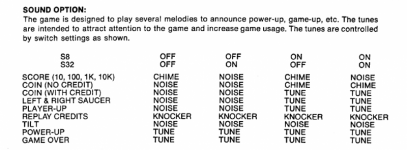

Oui merci pour ce rappel et j'avais déjà check un point là dessus, S8 et S32 sont sur ON me concernant.
Ok, par contre serait-il possible que la PROM ait morflé avant que je modifie l'alim?Poru la prom sons c'est la bonne, bien 729-18 j'en reviens avec cela car j'ai modifié donc les messages et re structuré le tout
