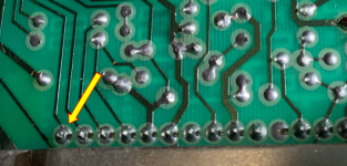

Un vendredi comme les autres, une semaine de boulot bien chargée, une envie soudaine de la clôturer avec quelques parties de flip, mais mon côté teigneux ressortant, j'ouvre le fronton, sors la carte son et l'examine pour la centième fois, et ... que vois-je... une soudure sèche!
Pourquoi ne l'avais-je jamais vu auparavant?
En fait, je pense que le fait de déconnecter une fois de plus le connecteur, a mis (cette fois-ci) en évidence cette soudure sèche.
Du coup, j'ai fait chauffer la colle et en est profité pour refaire l'intégralité des soudures du connecteur.
Et oui, j'ai eu beau remplacer tous les composants, je n'avais pas touché au connecteur!

Tout ça pour une simple soudure.... Bien joué quand même
Cela mettait la sélection de la ROM en vrac
Car c'est du CMOS en entrée et après une PROM
Docn oui patte en l'air là cela fait n'importe quoi quand cela veut
