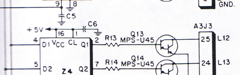

Oui, j'ai bien la notice, j'ai regardéBonjour Si tu as la notice de ton appareil en face du nom de la bobine dans la nomenclature tu as le numéro du transistor.
Je doute que cela soit une bonne idée de le remplacer
Si tu veux le faire c'est :
et
Tu me dois 45 €uros HT, travail un jour de congés et un dimanche
Et c'est un bon prix
Très instructif, je pense que l'on à cerner le problème maintenant, et comme dit David je ne vais pas me lancer dans ce genre de modif.C'est un problème bien connu sur quasi tous les GOTTLIEB dont une sortie lampe a été ré-utilisée pour piloter une bibine avec un transistor sous plateau.
Le remède est donné ici : https://www.flipprojets.fr/AntiSchlank_FR.php
C'est la raison pour laquelle je modifie toutes mes drivers de cette façon.
