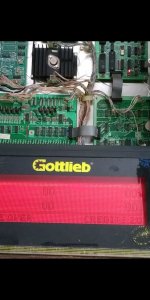

On ne voit pas du tout ton afficheur
Et explique ton "Chargement" car on pige rien du tout là

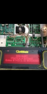

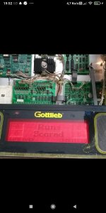

Quelques photos peut-être
Screenshot_2023-09-01-19-54-22-610_com.miui.videoplayer.jpgScreenshot_2023-09-01-19-52-35-082_com.miui.videoplayer.jpgScreenshot_2023-09-01-19-51-44-922_com.miui.videoplayer.jpg
Je n'ai pas l'affichage avec le choix de partie gratuite qui permet de lancer la partie ensuite
Pas de son non plus.

tu arrives à rentrer dans les réglages ?
il me semble que l'écran est "trop allumé" donc il y a peut-être un réglage à faire. Et pour les parties gratuite c'est sur que le réglages est à faire.

Après l'avoir laissé allumé quelques instants, j'ai eu le son et l'affichage du jeu sur l'écran puis il est revenu à l'affichage runs scores.
Le chargement des paramètres usine ne semble pas aboutir par contre.
