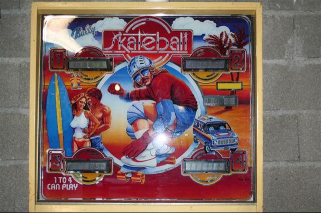

La backglass, pour les nostalgiques du début 80:

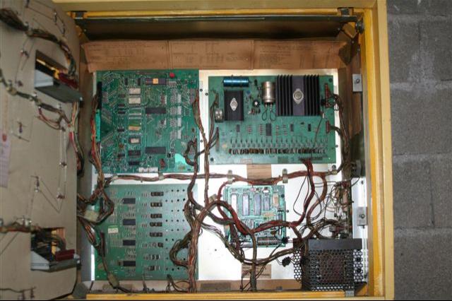

Ce qui se cache derrière:

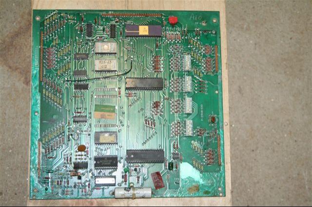

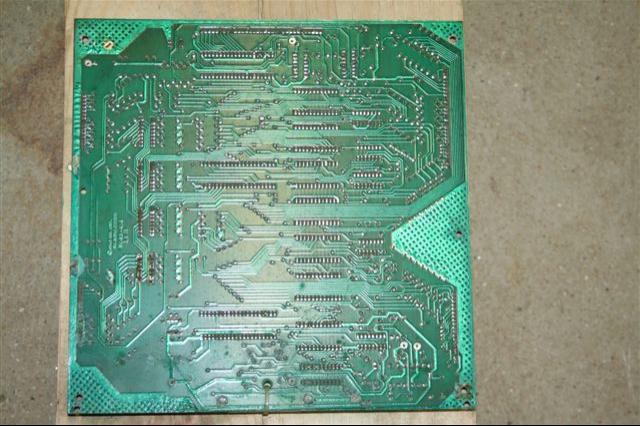

La CMU et sa vague d'acide:
Recto...
Verso...

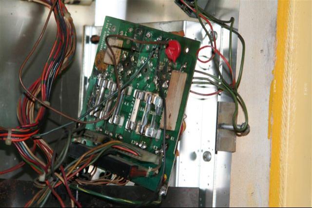

Et pas mieux au niveau des fuses...
Je vous ferais une photo du plateau plus tard
Donc pas mal de boulot en perspective, et je sais pas par quel bout l'attaquer !!! marrto
Qu'utilisez vous comme produit pour "nettoyer" vos carte ? Alcool isotropique ou à bruler (comme ça je n'aurai plus qu'à mettre le feu mdr), acétone ?

Vite vu , les condos de la driver à changer - contrôler les bobines
Voir les articles de David sur acide en page d'accueil

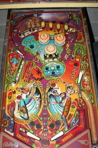

quelques photos du plateau ?

CPU à refaire sans faute ! ooOOOoo
j suis en train de refaire une carte alim mais pas aussi niquée que celle là

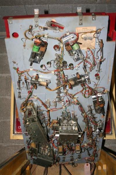

Pour compléter l'album,
voici le plateau avant nettoyage:
Et le dessous:
Merci LB45, et surtout David, pour le lien sur la remise en état des carte.
Au vue de l'état de la carte, c'est quasi la moitié des composants que j'ai a défaire...

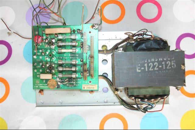

commence par la carte alim ;)
jmi-x a dit:
Merci du conseil jmi-x, c'est en cours de "décrassage":
Cette carte a déjà été "bidouillé" par un maniaque du fer à souder, ou plutôt du chalumeau :lol:
Des que j'ai fini, je vous post la photo du résultat ;)

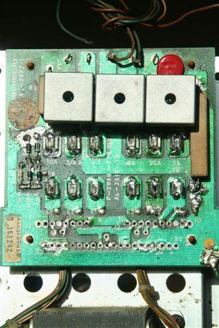

Ceci est la carte redressement :lol:
Et on dirait bien que tu va redresser toute la connectique arfff
Je viens enfin de m'y remettre !
Voici la carte A2 avec pont de diode, supports fusibles, diodes remplacés.
Seul bémol, je me suis planté dans ma commande de connecteur (bête et discipliné, j'ai commandé là où il y avait marqué Bally futfut)
Donc si une âme charitable pouvait m'indiquer quelles sont les bonnes ref à prendre pour finir mon alim
(est ce que : Connecteur mâle&femelle 10 voies 0.156 pouces+Cosse 0.156 pouce Molex Trifurcon, font l'affaire ?)
Je me lance à présent dans la resto de ma AS2518-35.
Avant de commander:
" Pour une MPU35 choisissez vos couples ou tierces de mémoire U1 + U2 + U6 ou alors U2 + U6 ou alors la Combo Prom ? " Me faut quoi ici?
Qu"est il judicieux de commander également pour redémarrer la carte ?
Merci de vos réponses, et je vous fait la photo de A4 dès que j'ai fini

perso je passe toutes mes mpu bally en U2+U6
