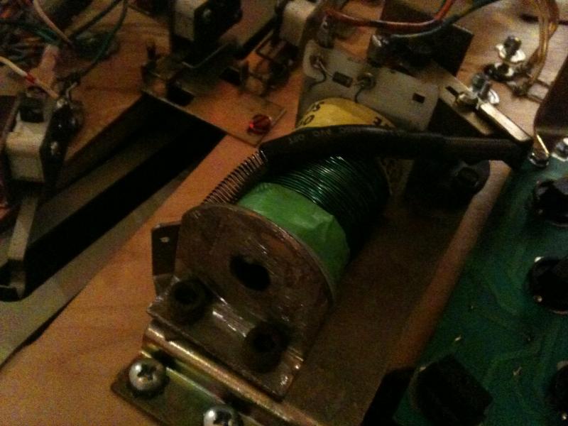

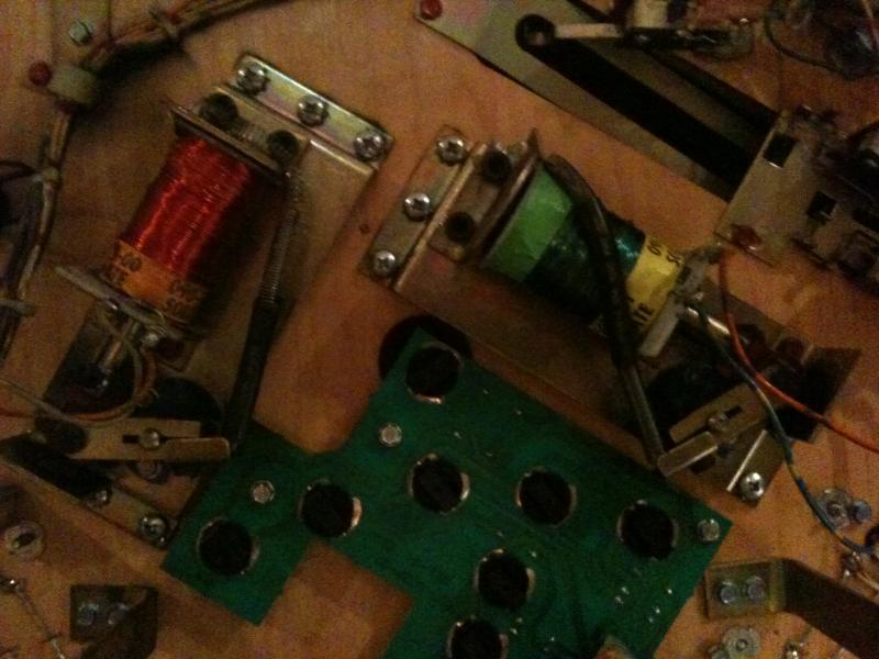

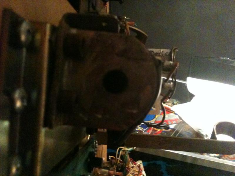

- Les références de mes bobines c'est : 090-5030-00 pour la gauche et 090-5032-00 pour la droite... est-ce normal que ce ne sont pas les mêmes ?
- de plus j'ai celle de droite qui semblent avoir un soucis...
on voit pas bien sur la photo (un peu mieux sur la seconde) mais apparement il y a un axe qui traverse le bobine et se reprend dans la patte en métal, qui manque
ça existe pas des kits avec les mécanisme entier vendu monté?
- Pour les lamelles de contact des bateur. Quel produit est bon désoxydant ? je dois nettoyer les lamelles en metal qui se touchent entre elles au moment ou j'appuis, c'est ça ?

et bien c est pas joli tes bobines !!!!!!!!!
le mieux est de tout remplacer sur les deux batteurs ! les bobines aussi qui ne sont pas les bonnes
remplace les par des 090 020 30
