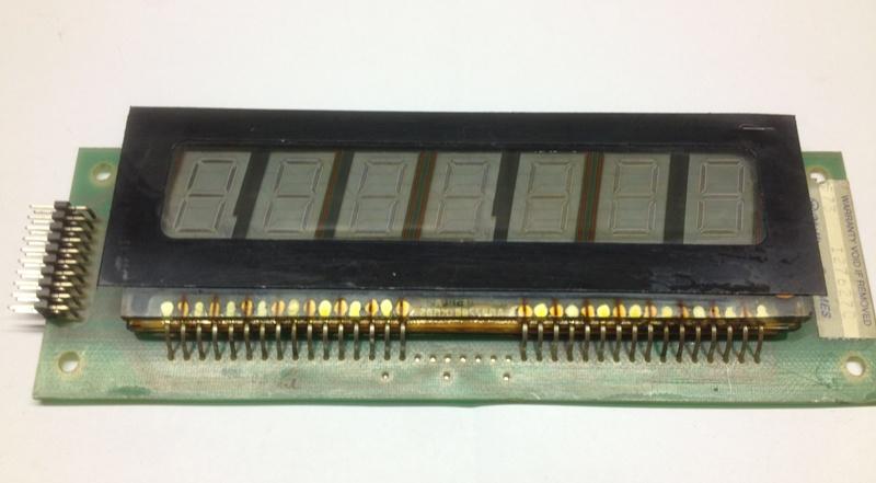

Voici mon afficheur. Je n'ai pas de moyens de le tester car pas d'autre flipper avec un 7 digits. J'ai refais un essai en changeant la nappe, mais rien n'y fait ! Existe t-il un moyen de vérifier que la carte afficheur envoie bien ce qu'il faut sur cet afficheur ?
Il ne me semble pas si pourri, pas de traces d'échauffement, il n'est pas gondolé, boursoufflé, je vousdrais bien être sur de son mauvais fonctionnement avant de tenter d'en acheter un.

Merci Jack pour ton aide. Ton pote David (super sympa d'ailleurs) m'a permis d'essayer mon afficheur à midi, et effectivement il ne fonctionne plus.
Je lance donc un appel à ceux qui auraient un afficheur 7 DIGITS Williams qui fonctionne et qui serait en mesure de me le vendre. Merci de me faire un MP si vous avez cet afficheur.
