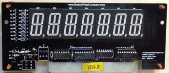

j'ai trouvé mieux.
Dispo en 6, 7 et 4 digits.
Top, le 1 est au milieu.
j'ai trouvé mieux.
AH oui tient
Surement du fabriqué sur demande là
Déjà pour le peu que je vois pas d'alim à découpage, donc ça très bien
Ah ça faudrait que j'inspecte et analyse
j'avais déjà vu leur site, mais oublié depuis longtemps plus jamais repassé voir ....
