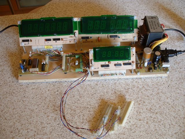

D’un banc de Test ? Du genre de celui ci ?
Non, il n’est pas utile, mais simplifie la tâche si vous en avez beaucoup à faire, comme j’en ai eu déjà a faire .
A droite , en haut sur celui ci, le transfo, en dessous de celui ci l’alimentation générant les 60 Volts, 42 Volts, 8 Volts , 5 Volts et ceci sur une très petite carte , à gauche la partie programmée et au centre la partie de protection, et bien sur tous les afficheurs à tester, 7, 6, 4.
Mais ce qui est utile sur celui ci c’est l’option « chauffe tube »que j’ai prévue pour les afficheurs 7 ,6 , et 4 digits, regardez les trois connecteurs s’adaptant aux tubes.

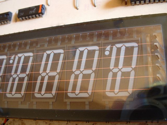

Regardez ce que je veux dire en parlant de chauffe !
La photo ci dessus vous montre les filaments de chauffe du tube survolté afin de faire un peu le propre dedans et aussi de chauffer le gaz afin de permettre un échange.
Un fois un coup de chauffe donné regardez la brillance par la suite
Si vous n’avez pas de « banc maison » comme celui décris ci dessus, il vous suffit de prendre un générateur de tension stabilisé ayant possibilité de réglage de cette tension et d’ajuster en fait pour faire rougir les filaments de chauffe, une allant de 0 à 16 volts suffit, choisissez votre tension en fonction de votre tube !!!
Attention ne les faites pas briller, sinon leurs destruction est proche, et j’en ai vu récemment le faire et en détruire un beau paquet car il a été appliqué plus de tension qu’il n’en faut . Là c’est irréversible par contre !

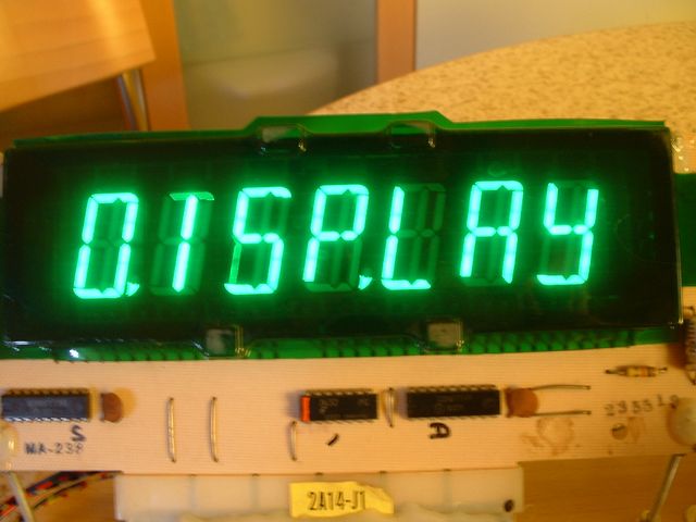

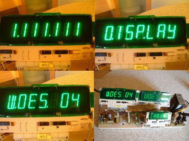

Sinon, perso de mon coté je me suis fait un banc de test, pouvant tester sous tension, et même les retirer sous tension sans dommages, les afficheurs Gtb 7, 6 , 4 digits, balayant de nombreux caractères, étant aussi multiplexer comme à l’origine dans le jeu, tout ceci pour être sur du bien fondé du test .
Voyez ce que cela donne , même du texte super non !!!!
