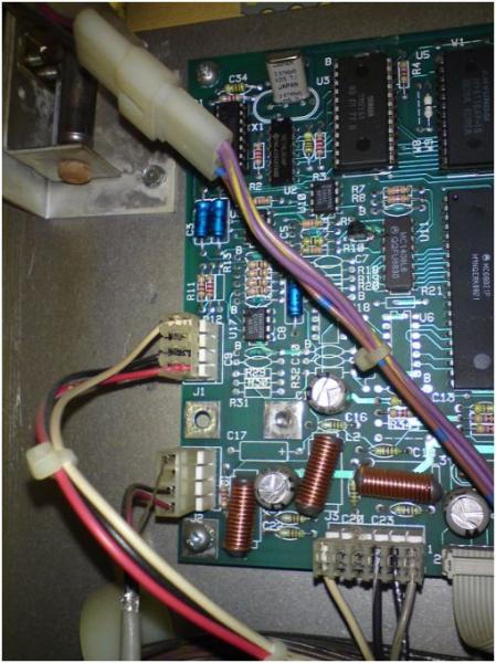

Sinon, pour le son (vraiment) trop fort, j'ai monté en série quelques R avec le potar, 15000 ohms, et maintenant, nickel, on peut enfin réduire le volume sonore et le rendre "vivable"
Curieux pour le volume sonore, car le bouton de volume va bien normalement ?
Tu n'avais pas le fil de masse rompu par hasard ?
Non, le fil de masse est OK
Par contre, j'ai trouvé une R de 47 ohms en série avec le fil de masse. Je n'y ai pas touché par précaution. C'est peut-être la cause du réglage difficile??? En effet, même au mini, le son etait très fort.
Pas logique
47 Ohm sur 10 K Ohm est négligeable
Montre voir un peu le câblage sur ta carte sons
Coté gauche ou il y a les deux connecteurs de sons (pas le coté amplis)
En fait, le réglage du volume fonctionnait bien. Le seul soucis était le niveau bas, trop élevée pour une maison calme, mais probablement impec pour un bar.
C'est bien câblé ainsi !
Non niveau bas cela est sans sons !
Je vais quant bien même relire les schémas, mais tel quel cela est bon
Possible que ton bouton de volume soit HS aussi !
Cela arrive
Hier j'ai finis de réparer des amplis de Juke ...Ajustable HS, sans raison !!!Hormis la vieillesse !
Soit à vérifier quant bien même avec l’Ohmmètre,
