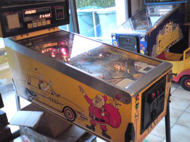

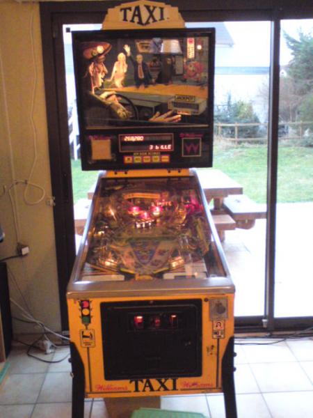

Bon ca yest, je suis allé chercher le TAXI, payez 500 euros à 15 kms de chez moi :)
Je précise, c'est la version Marilyn Monroe
Je vous ai fait quelques photos.
En synthèse, y'a tout de même un peu de boulot, mais il est largement récupérable.

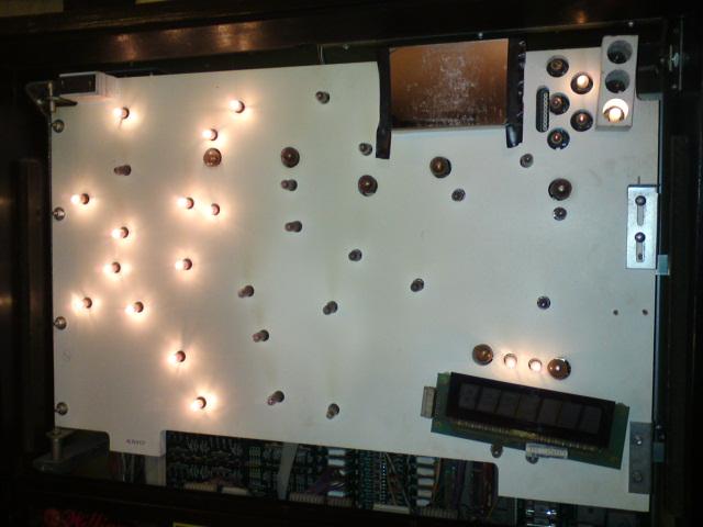

- Tout un réseau d'ampoule non alimenté derrière le translite

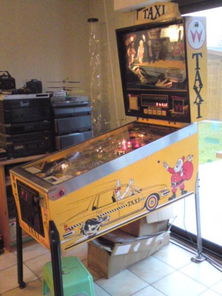

Au passage, regardez le FUN au fond, j'ai commencé à refaire la caisse avec des stylos peinture et marqueur rouge, orage et bleu... La couleur revient sur le FUN :)
Si j'avais oublié, les pieds et fixations des pieds sont un peu morts.
De plus, pieds devant noir, pieds arrières chromé... c'est nase
Une tite bombe de peinture noir mat chez LM et çà devrait aller.

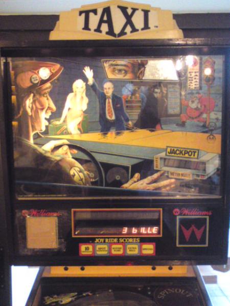

Le fronton avec le translite Marilyn, le topper a peu près propre mais décoloré, l'afficheur jackpot qui n'affiche rien.

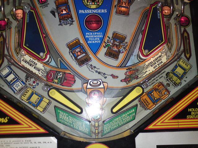

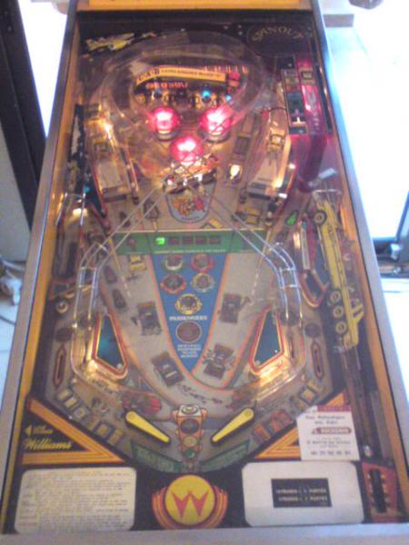

Le plateau (je sais, j'aurais dû enlever la vitre avant de prendre la tofo... trop tard maintenant, j'ai plus le courage d'y retourner
Les batteurs mal réglés (j'adore :-l ) => C'est pourtant pas compliqué de les mettre ds l'alignement avant de serrer les vis!!!
J'avais oublié, il y a aussi une cible tombante HS, et des cibles qui tombent hyper lentement... Avec un peu de nettoyage, çà devrait aller
Les elastiques sont HS, j'avais oublié çà

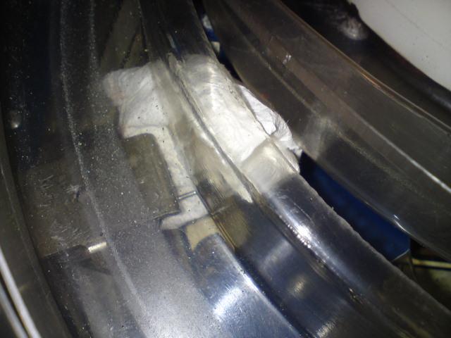

De l'essuie tout sous une rampe???

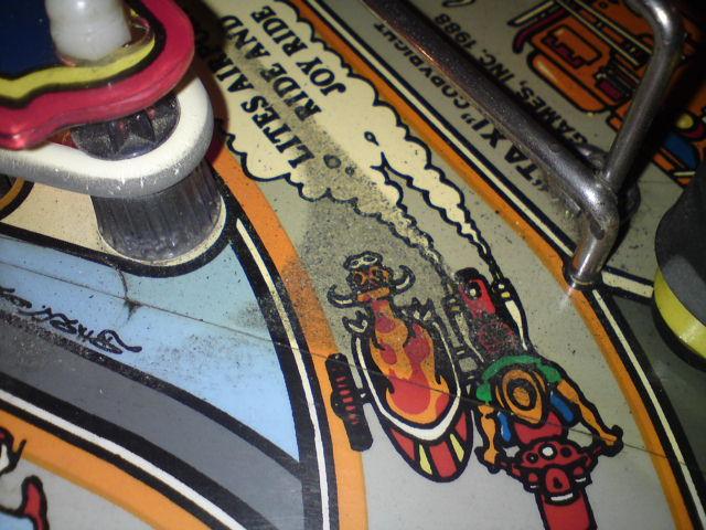

Un plateau Hyper crade, huile de coude necessaire.

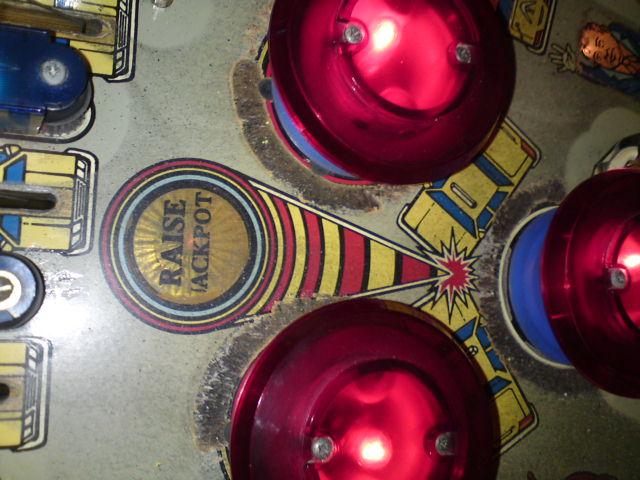

Zone Bumper très fatiguée

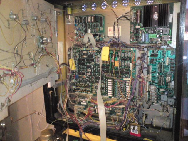

Les cartes, on voit d'ailleurs la pile de sauvegarde soudée, sans isolant, à l'arrache....
Et enfin la panne du fronton, tout un réseau de lampe qui ne fonctionne pas et l'afficheur qui reste sans emission de photons... Et là, tous les conseils sont bons à prendre.

Pour la panne afficheur, quelqu'un a une idée??
Manulejuste73 a dit:
Oui, foutu :lol: Je plaisante à peine malheureusement car les afficheurs Williams vieillissent très mal;
Bon ça peut être une soudure sèche ou autre chose mais fore chance pour HS
....et les afficheurs comme ceux-ci se font rares.

L'afficheur
Comme toujours
Fatigué, HS d'office si les autres 2/16 marchent parfaitement

Oui kit caoutchoucs, et aussi peinture grise à refaire autour des bumpers (classique)

En plus, c'est un afficheur spécial car les segments sont penchés pour "coller" avec le désign de la back glass
Et tite question, un afficheur de ce type, çà se trouve où? d'occas ou neuf?
Non Non
Un afficheur classique 7 Digit numérique tout simplement
Regarde sur Restorpinball s'il m'en reste pas un d'occasion
Non, c'est l'afficheur qui est penché : c'est un 7 digits numérique classique.
A trouver d'occase fonctionnel (ben oui, des non fonctionnels, j'en ai passé plein pour mon Police Force et mon ex Road Kings), pas facile et cher pour le truc vivi
Y a moyen si on bricole d'adapter des tubes d’autres marques mais il y a du boulot ;)

Ca y est, j'ai trouvé l'afficheur 7 digits sur RP => Je prends

Ca y est, commande faîte sur RP. Je vais attendre de reparer l'electronique avant de m'engager ds d'autres frais. Il me reste le problème de la moitié de fronton allumé seulement.
Peut-être une connection???
Je vais m'y mettre + sérieusement ce week-end.
Pour ta moitié non allumée, regarde derrière cette plaque, il doit y avoir un petit relais (petit carte verte) : inspecte le attentivement, dessus, dessous, cosses, soudure, fils sertis...
