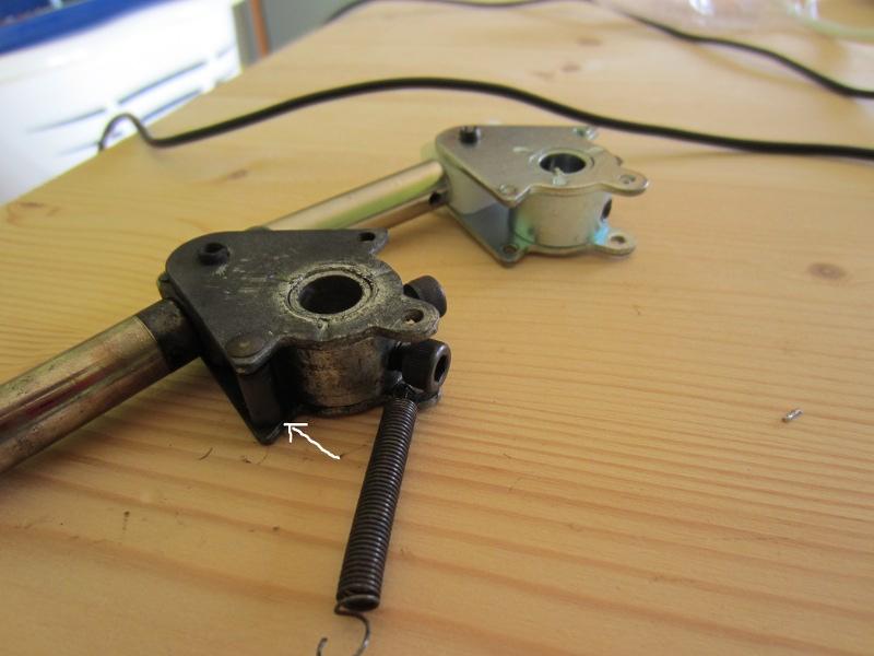

J'ai bien reçu ce jour mes cartes électroniques et le petit matériel commandés. Merci David.
Cependant j'ai commandé des nouveaux ensemble plongeur + biellette.
Or, il me manque une pièce (petit cylindre) qui fait ouvrir l'EOS.
J'ai contacté David qui me conseille de regarder l'article sur le démontage des batteurs. Soit disant le contact se fait directement par la partie basse bielette ???
Je ne vois pas ??? Je joins l'ensemble batteur remonté en photo:
J'ai mal remonté ?
D'avance merci de votre aide

A ce que je vois tu as un EOS non d'origine ....
Merci David mais je suis déjà allé sur la page démontage/remontage batteur et je n evois toujours pas :(
Il n'y a pas 36 facons de demonter et remonter. Sans le fameux petit cylindre qui fait contact je n'y arrive pas :(
Il me faudrait une photo de côté au moment ou la partie base de la bielette fait contact. Car comme indiqué sur ma photo il n'y a pas de contact.
Bref, pour l'instant sans cylindre point de salut ...
En rouge j'ai matérialisé le cylindre qui vient appuyer sur le haut du contact pour l'ouvrir.
louison, accroché à son cylindre et qui doit faire sans !
Je te ferais une photo demain d'un batteur "normal" on dira ;)
Il y a un truc qui me chiffonne sur ton batteur mais je ne vois pas encore
On compare avec une photo demain ;)
j'oubliais. La nouvelle piece (biellette + plongeur) est exactement à l'identique de mon ancienen piece. Saus le cylindre qui fait contact...

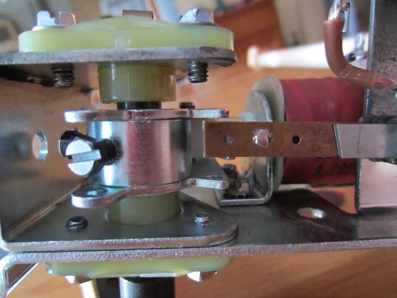

salut louisonb
je t'ai fait des photos des batteurs
j'espere que cela te convient
pour ta piece manquante recupere celle des anciens batteurs et tu la fixe avec 2 rivets pop
pour ta carte regarde la prise a19p4 va avec a19j4 (n'importe quelle sens)
la a19p3 va avec a19j3 etc.............(il me semble que david avais fait un article la dessus)
n'hesite pas si je peux apporter ma modeste contribution
le forum est la pour ca ( nous sortir de nos galere)
a+ et bon courage
merci jack22, je revis avec ta réponse !
effectivement tu as bien sur tes photos le petit cylindre comme moi ! dommage qu'il ne soit pas sur le neuf. JE vais essayer de recuperer l'ancien.
