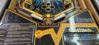

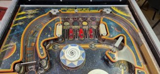

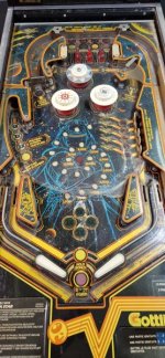

J'avais cet "Alien Star" depuis un moment, mais son état ne me motivait pas spécialement pour le remettre en état. Regardez plutôt:
Non pas lui, lui:
20221011_125719.jpg20221011_125724.jpg20221011_125732.jpg20221011_125734.jpg20221011_125739.jpg20221011_125741.jpg20221011_125744.jpg

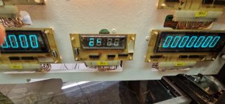

Carte d'alimentation révisée et comme j'aime bien y aller par étape, je branche la CPU. Elle démarre, mais j'ai ça au niveau du petit afficheur:
Je vous passe les détails, mais j'ai passé l'après-midi à chercher: changement de l'afficheur, de la CPU, contrôle des broches, continuité pour les segments... toujours le même souci. Finalement, je pense avoir trouvé mais je ferai ça demain: Il y a une arrivée de 5V pour les afficheurs 1 et 3 et une seconde pour les afficheurs 2, 4 et le petit. J'ai clairement une rupture de fil entre l'alimentation et l'arrivée sur l'un des 3 afficheurs (aucune continuité). Reste à voir si le petit fonctionnera correctement une fois la panne résolue, mais je ne vois pas d'autre cause.
Prochaine étape, la révision du dessous du plateau, le remplacement de ses broches et la modif des connecteurs de masses. On va dire que c'est de la rigolade par rapport au dessus du plateau. Quant à la backglass, je n'ai rien trouvé pour le moment. Au pire, je mettrai en provisoire celle d'un Jack's to Open que j'ai de dispo. Il me semble que l'emplacement des afficheurs est le même. Pas très académique non plus, j'en conviens, mais en attendant, ça fera l'affaire. À suivre !
Il y avait bien le fil du 5V d'arraché. Un coup de soudure, gaine thermo et c'est reparti !

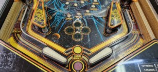

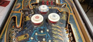

Si je suis satisfait de l'avoir remis en route, je suis un peu déçu de l'état du plateau. Pour autant, je ne me résigne pas à sacrifier un flipper pour pièces. Même s'il y a de l'amélioration, il est loin d'être parfait. Un mylar avait été posé pour stopper l'usure du plateau, il s'est retiré sans faire de dégâts supplémentaires. J'ai mis un playfield protector pour protéger le plateau, ça brille et ce n'est pas plus mal. Reste à trouver une backglass, celle du Jacks to Open fera l'affaire en attendant.
