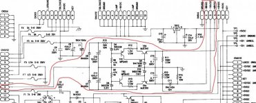

Pour essayer de résoudre mon pb de -90v & -110v, j'ai remplacé presque tous les composants (D5, D7, D8, D10, D11, TR2 (MPSA42).
Je n'ai pas remplacé TR4 (MJE350) car je n'en avais plus dans mon petit stock.
Serait-il à l'origine de hausse de tension???)
Autre précision, je mesure R14 à 3,57kHoms au lieu de 4kHoms (responsable de ma hause de tension???)(je n'en ai pas non plus dans mon stock et ça ne semble pas dispo sur RP (je trouve uniquement la 4,7kHoms.
Malgré mes 126,7v alternatif en entrée (broche 9 du connecteur CN1), j'obtiens toujours :
Au lieu du -110v je mesure -160v (VDC)
et Au lieu du -98, je mesure -148v (VDC)
Les trois autres tensions sont toujours parfaites (68v, 12v et 5v)
