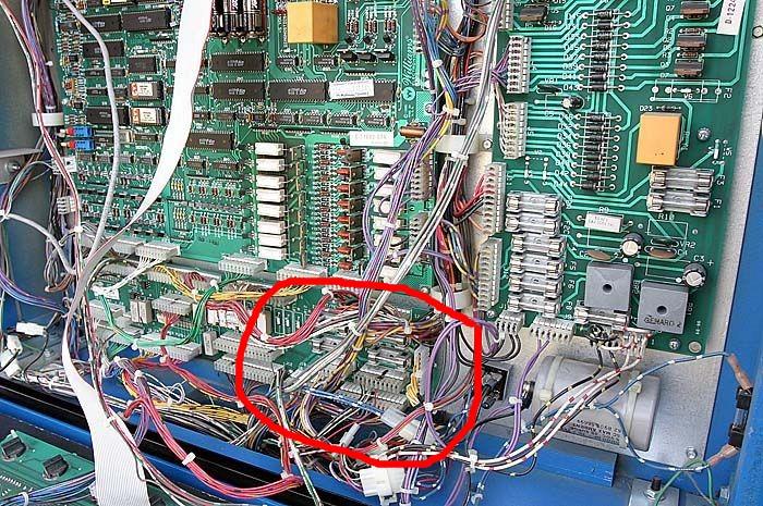

totene
salut
sur un sys11 les fusibles de l'iluminations general ( GI )sont sur l'interconect board
verifis deja ceux la , puis egalement par securité tout ceux sur l'ensemble des cartes
un fusible se mesure au multimetre , en le deconectant , et pas simplement de visus
tu dis avoir fait une mauvaise manip ?
explique la nous ca va nous aidé a comprendre le soucis

la8gord
slt totene . ok nickel ta photo montre bien l'endroit du soucis . alors dans un premier temps je faire rentre un nouveau flip , donc ce fameux whirlwind. A l'allumage tous fonctionne sauf les lumieres du fronton.je verifi l'allime de la petite carte sur la planche ou ce trouve les ampoules du fronton . et part mal chance je fait toucher les 2 fils de la meme petite broche et la plus de jus sur quelques ampoules du plateau . je verifi les fusibles au multimetre rien n'as sauter . je retourne la carte et rien n'as bruler . je verifi le circuit a droite fils jaune nickel. voila pour le moment
