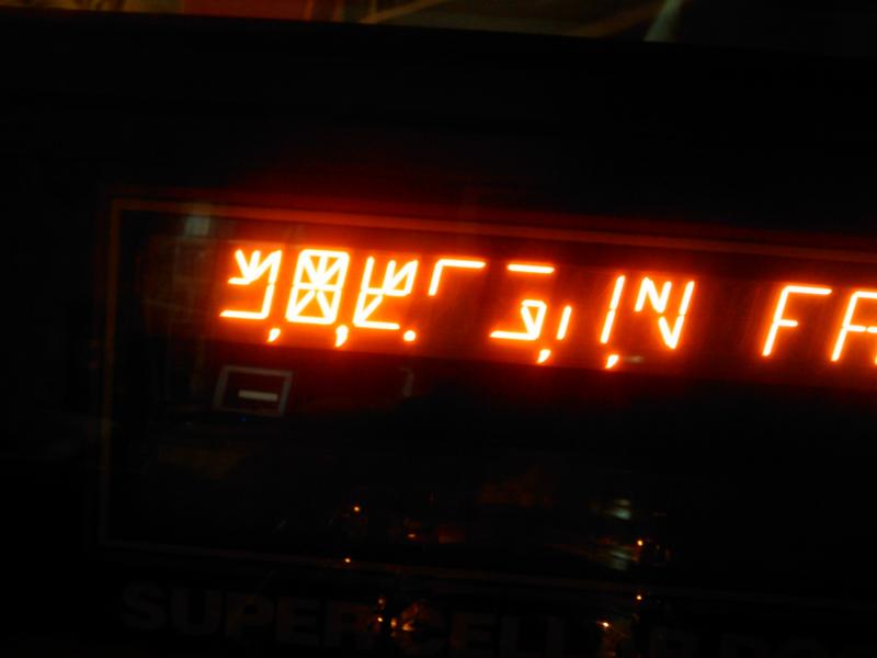

bon soir a tous je suis nouveau et novice .j ai achete un flip whirlwind il marchait pas bien J ai changer les elastiques tous s est bien passe mais au redemarage il affiche un message bizar un truc ilisible puis failure a la suite .Seul les ampoules du plateau marche toutes Merci par avance

Il nous faudrait le message exact affiché
Merci de le relever

Il faut le message sur les afficheurs .
Effectivement c'est plutôt illisible débil

Pfouuu
PAs facile à lire effectivement
Je me demande ce que la CPu fait là
En tous cas il semblerait que cela délire
