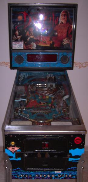

Je ne sais pas trop comment vous résumer le problème, je ne sais presque rien sur le fonctionnement d'un flipper... Il fonctionnait très boien jusqu'à il y a quelques mois hors mis quelques ampoules de grillé...
Mais maintenant lorsque je le met en route, le plateau de jeu s'illumine, mais l'écran à LED n'affiche plus rien, il n'y a plus de son non plus. Je peux tout de même lancer une partie mais je n'ai plus possibilité d'actionner les raquettes (cela s'appelle comment ses raquettes?).

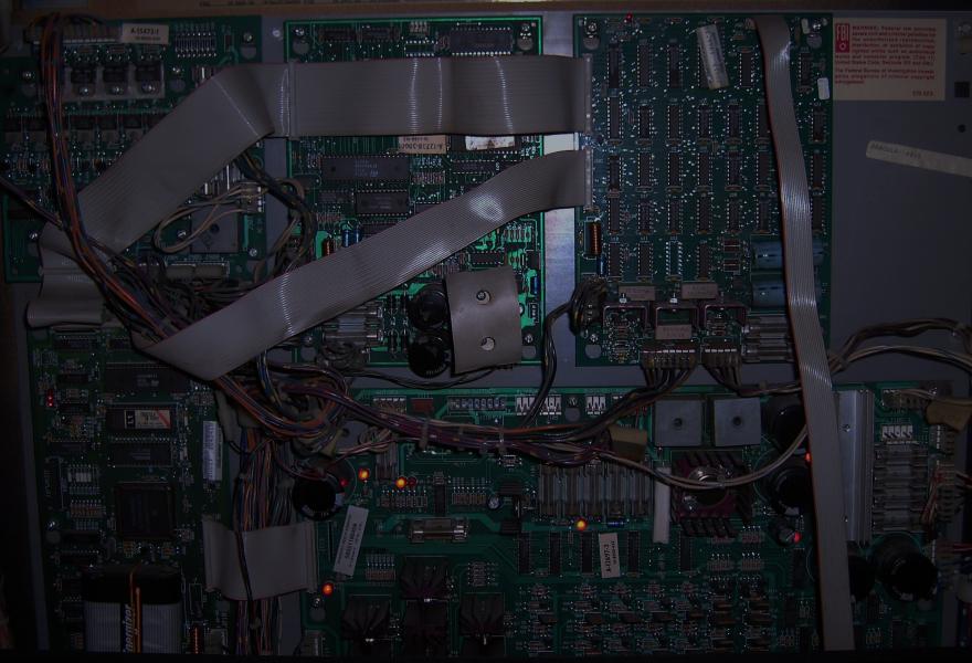

Dis-nous déjà l'état des 3 leds rouges sur la cpu (éteint/allumée/clignotante) et vérifie les leds sur la carte driver qui doivent être toutes allumées quand la porte du monnayeur est fermée.
La carte CPU c'est la rectangulaire à gauche, la carte driver la plus grande à droite.
OUi démonte la vitre du fronton, et regarde derrière le panneau en bois
Tu verras les cartes
Tu nous les prend en photo et nous indique les voyants sur la GRANDE CARTE, dite DRIVER, surement un fusible HS ou un p'tit soucis

voila le bilan, après ouverture j'ai pris une photo des cartes...
Les cartes ont les numéros suivant : dans le sens de la lecture et de haut en bas :
C1 : En haut à gauche : A-15472-1
C2 : En haut au milieu : A-12738-50001
C3 : En haut à gauche : pas de réf.
C4 : En bas à gauche : A-12742-20017
C5 : En bas à droite : A-12697-3
C1 pas de LED
C2 pas de LED
C3 LED D10 allumé fixe on la voit sur la photo
C4 il y a 3 LED D19 en haut étteint, D20 au milieur cligotte, D21 en bas allumé fixe (voir photo)
C5 LED1 allumé fixe (en bas à gauche de la carte, LED 7 allumé fixe (en haut et à gauche du fusible), LED 2 allumé fixe et LED3 éteinte(en haut et à droite du fusible), LED 4 allumé fixe (au milieu sous la ligne de fusible), LED6 allumé fixe (en bas à droite) et une autre LED non numéroté allumé fixe (en haut à gauche) ; le tout voir photo ci-dessus

Bien cela va, la CPU tourne comme je le pensais
Il faudrait que tu me mesures les tensions sur les points de tests non loin des DEL sur la grande carte en bas à droite
Je pense que l'on va trouver .
Sinon c'est quoi cette pile de 4.5 V sur la CPU ....Glups
Pour le soucis de lampes etc .. essaye déjà de déconnecter le connecteur entre la CPU et la Driver, toute petite nappe entre les deux cartes
Enfiche là à nouveau et essaye
Pour l'afficheur je pense que l'alim haute tension commence à déconner, soit on verra cela plus tard
