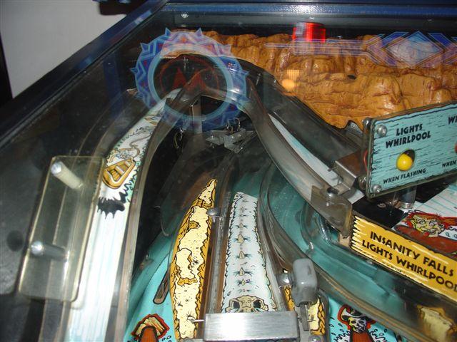

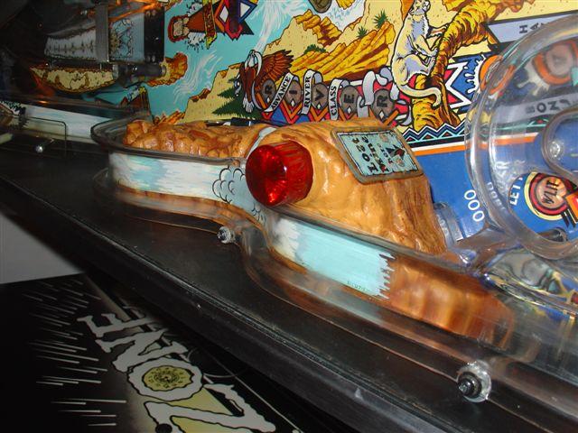

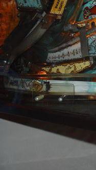

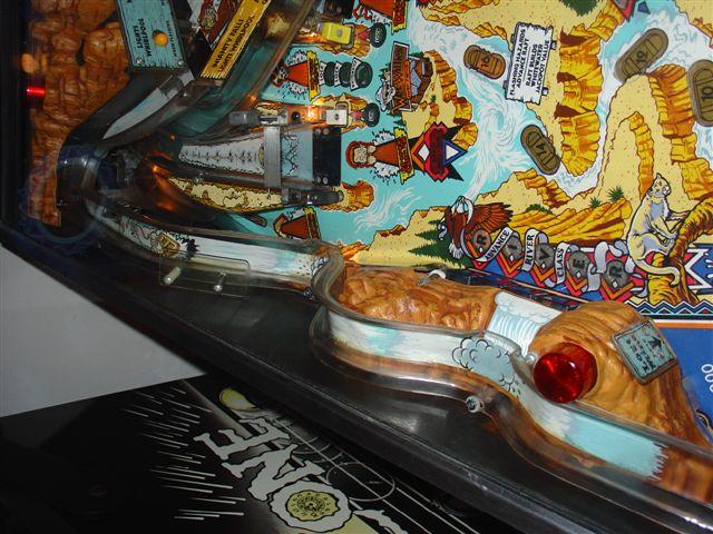

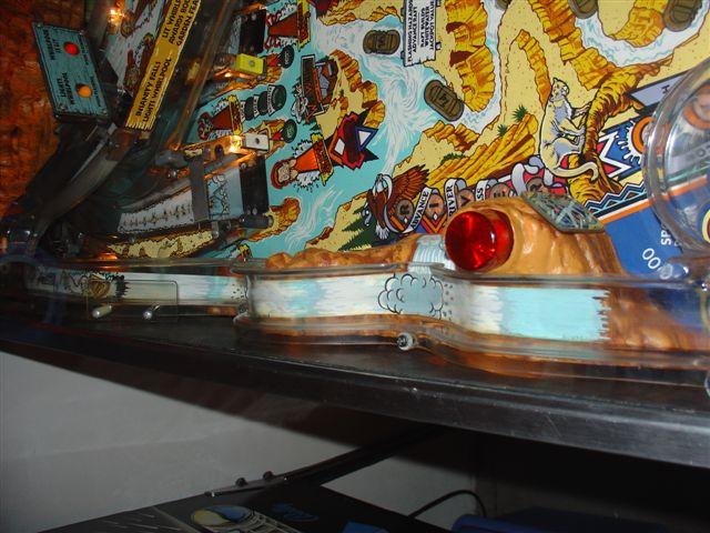

Petite question concernant la rampe "Insanity Falls " du white water, est-ce normal ( je crois bien que oui) que la bille tape la vitre apres la 3ieme bosse?
merci
la rampe est bien fixée , je ne pensais plus qu'a l'inclinaison du flip...
j'ai testé vitre retirée la bille decolle a ce niveau...
j'ai lu que c'etait normal sur un site.. mais moi j'aime pas ça et cela m'etonne ...
Non le deflecteur n'est pas touché, la bille est bien sur la rampe jusqu'a la 3ieme bosse, la elle decolle un peu et touche la vitre...
Ce n'est pas tres grave c'est vrai.
Je vais essayer de jouer sur la pente apres la 3ieme bosse on verra
Je pense aussi que ça devrait moins taper avec un poil moins de pente, à essayer (mais faut pas non plus que ça devienne trop lent, y a rien de plus chiant qu'un flip pas assez penché.
