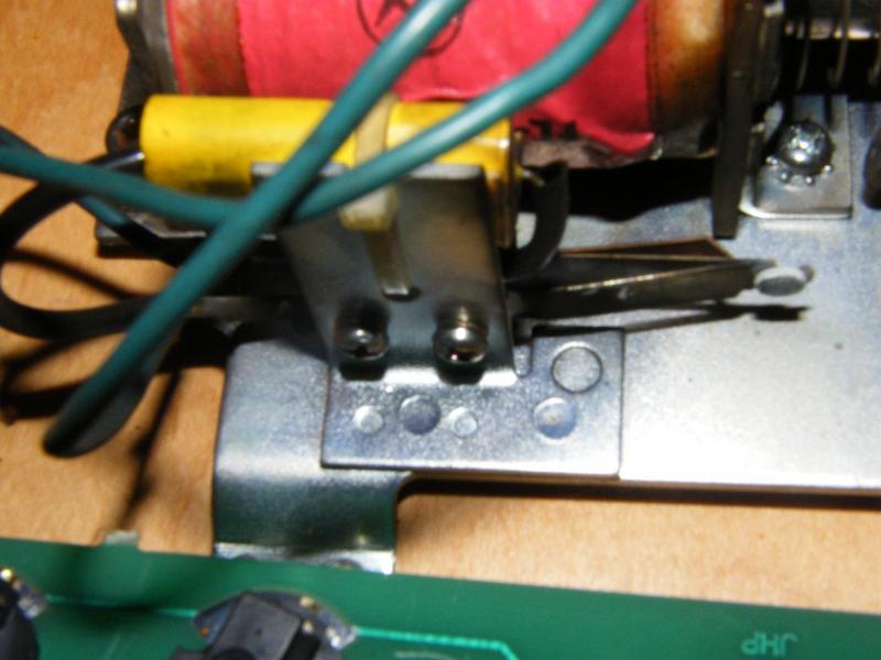

j'ai posté un message début de semaine concernant mon flipper whirlwind et en changeant le fusible des flips droit tout est rentré dans l'ordre jusqu'à hier soir...
Une odeur de plastique brulé m'a alerté dans le salon et j'ai tout de suite débrancher mon flipper et ouvert...j'ai enlevé le fusible car j'aurais du mettre un 2A mais n'en ayant pas encore sous la main j'ai mis un 5A.

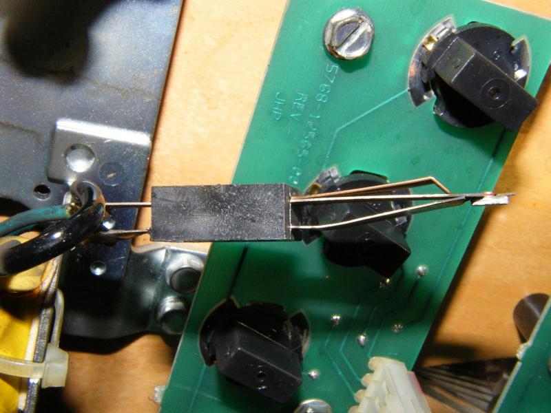

Le contact faisait des étincelles à chaque fois que les flips droit étaient activés mais vous m'aviez dit que tout était normal mais finalement le contact coupure du flip droit c'est littéralement soudé...Je vais en recommandez un ce soir ainsi que des fusibles mais par contre cette odeur de brulé peuvent elles venir d'un autre composant genre bobine ou l'éspèce de condensateur jaune qui est au dessus??
merci de me tenir au courant si vous pouvez pou me dire d'ou peut venir ce problème et me dire si il faut que je commande autre chose...
Merci à tous.

OUFTIIIIIIIIIIII
Il faut changer les EOS
Sont MORTS de chez morts
Urgence avant toutes parties, tu les changes
Tu en as sur RP
Prend ce dernier sur mon site Pro
Contact EOS Carbure SW10A50 + lame butoir
[imgz]http://www.restorpinball.com/components/com_virtuemart/shop_image/product/0bade0ccb0691865f9fd12aeab22be18.jpg[/imgz]
Le condensateur ne sera pas à remplacer par contre, la bobine si l'EOS est resté fermé, elle peut avoir un peu chauffée ou fondue
Mais cela il te faut la tester
Est ce que le batteur bouge manuellement bien, sans frottements ni difficultés ?
Sinon as tu un multimètre, si OUI, teste la valeur ohmique de la bobine avec mon article (tableaux de valeurs)

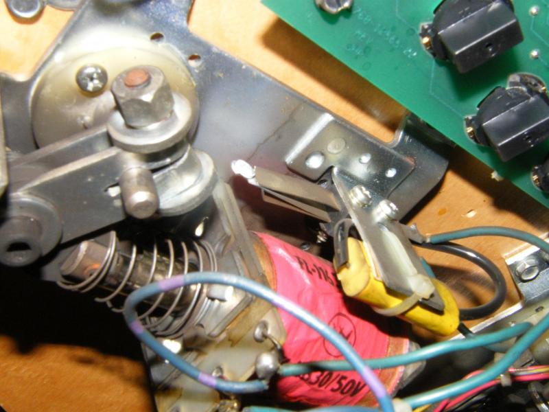

Salut à tous c'est encore moi...
j'ai reçu mon petit colis ce soir tout content...
changé mes ampoules, jusque là tout va bien...
Changé mes ressort, encore bien...
changé mon contacteur ainsi que les fusibles et tout fonctionne 1 fois ensuite le fusible crame et c'est mort...
je pense que c'est la bobine qu'il fo que je change mais je voudrait votre avis??
merci de me tenir au courant afin que je la commande de suite car trop frustrant d'avoir un flipper dont je ne peut pas me servir...je suis sur que vous me comprenez tous.

bonsoir ce que tu appelle contacteur c'est bien celle de la photo ??
ceci est un contact dit eos ,tu as juste déssoudé les deux fil et ressoudé ,alors si c'est le cas ta bobinne doit etre hs ,tu peux la dessoudé et mesuré la resistance a l'ohmetre ,donne nous la valeur mesuré ,par contre en meme temps pense a changer le fourreau,amitié jean

en fait quand je clic sur le flip il s'active une fois et ensuite il ne bouge plus car le fusible est HS mais j'ai essayé en mettant un fusible plus puissant mais le flip na marche pas comme il faut quand j'en met un plus costaud il se bloque.
donc pour toi c'est la bobine?
Le mieux est de la remplacer
Si l'EOS à collé tel que je vois là, non seulement le fusible est HS, mais la bobine avec de grande chance
Il faudra par contre veiller à mettre le bon fusible et aussi, vérifier que l'EOS s'ouvre bien quant le batteur arrive en butée.
PS> il ne faut pas de jeu mécanique non plus entre la biellette et le plongeur, sinon en mode ouvert avec le jeu latant éventuel, ce dernier EOS peut se refermer et faire cramer la bobine et ou le fusible.
Voilà en gros

oui pour mesuré la resistance de te bobinne tu st obligé de débranché au moins un fil,par contre je ne connais pas la ref de la bobinne alors dur dur de ti dire sa valeur ohmique ,par contre on ne met jamais de fusible plus fort dans un circuit,risque de faire beaucoup de dégat, par contre je rejoint david si ton eos esr resté fermé la bobinne as du prendre un coup ,change la,amitié jean
ps pense a changer le fourreau en meme temps raousss

le fourreau c'est le tube que tu place dans ta bobinne avant de metrre ton plongeur en acier dedant ,amitié jean regarde tes message sur france flipper

re,tu devait avoir un fourreau dans l'ancienne bobinne mais elle doit etre fondu dans la bobinne ,ca as du chauffé tres fort ,amitié jean
ps sans fourreau pas de fonctionnement du batteur.
